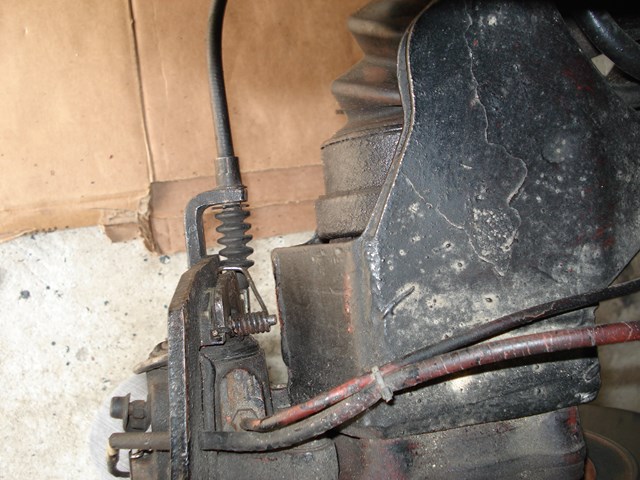

Je viens de me rendre compte que le frein à main ne fonctionne plus sur la roue droite.  :evil:
En démontant, le ressort de la came de frein de parking a sauté de l'entretoise en plastique pour s'appuyer directement sur le caoutchouc du piston.
La cause, la came qui actionne le piston remonte d'environ 5, 6 millimètres lorsque le frein à main est tiré et fait sauter de son appui le ressort.
Comme ça devrait être et surtout rester :mrgreen:
A par changer l'étrier, puisque le piston seul est introuvable, je suis preneur de vos solutions Merci

j'ai le même pb que Fred!
j'avais bien vu que le frein à main ne fonctionnait pas bien...confirmé au CT de la semaine dernière!!
sur l'étrier ARD, le câble n'actionne pas le piston: pb de came ou de ressort...bref, voilà!!
Y a t-il définitivement rien d'autre à faire que d'acheter un étrier ARD?
Cet étrier est-il spécifique au coupé/cabriolet? je n'ai pas vu grand chose sur LBC...vous auriez une référence? un lien?
merci d'avance pour vos réponses.

Aïe, j'ai exactement le même problème du ressort de levier de frein à main qui ne tient plus dans son logement sur la cale en nylon...
Benoitement je pensais qu'il me suffirait de redresser un peu le ressort ou de régler quelque chose au niveau du câble de frein à main (peut-être la longuer du câble) ou dans l'étrier...
Mais le changement d'étrier dont vous parlez ne me rassure pas !
J'ai sur cette même roue un bruit au freinage et au roulement qui est revenu suite à un freinage un peu franc, et la roue est très dure à tourner à la main et ne tourne même pas voiture sur chandelles et 1re vitesse enclenchée. Comme si le piston continuait à appuyer un peu sur le disque.
Est-ce lié au levier de frein à main ? Probable, en tout cas j'espère.
Je démonte cette fin de semaine pour en savoir plus.

Je confirme que le petit ressort saute de son logement à chaque freinage franc... ce qui ne manque pas sur les petites routes de montagne en été...
Mon câble de frein à main est par ailleurs un peu court de ce côté-ci.
Ceci explique peut-être cela.
Un freinage franc pourrait-il tendre le câble en raison du soulèvement de l'arrière de la voiture à tel point que le ressort saute ?
Bizarre...
