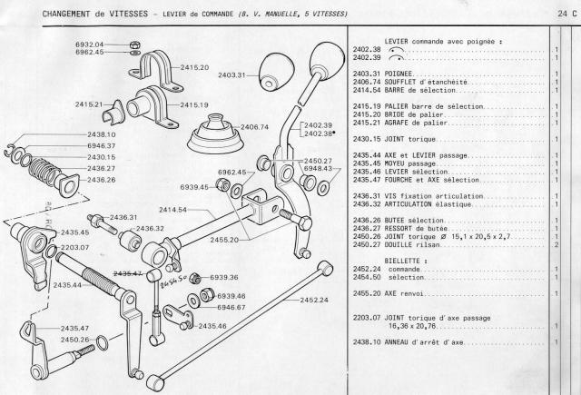

J'ai un jeu enorme sur mon levier de vitesse.
C'est sans doute du aux biellettes dont les noix en plastique se sont deteriorés.
Pour les 304 il y a eut des refabrications, qu'en est-il pour 504?
Y a t'il des pièces adaptables?

Je ne sais pas si les boîtes des 4 et 6 cyl. sont les mêmes, mais le levier de ma boîte 4 pour V6 m'est resté dans les mains il y a quelques mois.
C'était la petite biellette verticale dont la garniture supérieure était cassée, et la rotule n'y tenait donc plus.
A ma grande surprise, j'en ai trouvé chez mon concessionnaire, référence 2454.50, pour un peu plus de 18 Euros TTC en avril de cette année. Elle s'est avérée un peu trop longue, j'ai dû la couper d'un bon centimètre, mais elle s'est ensuite montée sans problème.
Sinon j'avais commencé à étudier des solutions de remplacement à partir d'éléments mécaniques séparés : tiges filetées et cages à rotule.
C'est à mon avis possible, j'avais trouvé les références de cage chez Norelem (27655), voir leur site donc j'ai extrait la doc ci-dessous. Je ne me souviens plus du diamètre.
En espérant t'avoir aidé !

Je dois changer la biellette de sélection (la plus courte...Verticale) de ma boite de vitesse.
Biellette commandée chez Tealmaxlion et reçue...
Mon problème est que je n'arrive pas à fixer la partie haute (la plus proche du plancher) de la biellette,
car je n'arrive pas à passer les gros doigts de mes grosses mains Embarassed ...
Quelqu'un aurait-il une solution, un conseil, une astuce pour fixer le haut de cette biellette?
Je précise que j'essaye en passant sous la voiture...
Merci d'avance Wink
Messages: 310
MessagePosté le: Mer 17 Mai 2017, 11:25    Sujet du message: Biellettes de boite de vitesse Répondre en citant
En passant par dessus c'est facile...Le plus "compliqué" est de déposer la console centrale, mais après tu as de quoi travailler.

choum a écrit:
Merci, c'est ce que je craignais, j'ésperais pouvoir éviter le démontage de la console centrale... Confused
Il y a des choses plus agréables à faire, mais ce n'est pas très compliqué non plus (il doit il y avoir un tuto sur ce forum)
En plus cela te permettra de vérifier l'état d'autres éléments comme le palier en caoutchouc de la barre de sélection.
