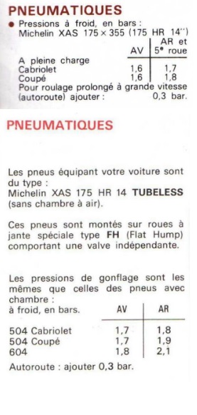

MessagePosté le: Ven 3 Mai 2013, 12:20    Sujet du message: Pneu tubless sans chambre à air sur jante Dunlop Répondre en citant
Je l'ai lu quelque spart mais je ne sais plus où.
Cependant tu peux lire dans le livret de bord des 75 que ce sont des pneus XAS ( logiquement Tubeless mais rien est précisé si c'est avec ou sans chambre)
Dans le livret de fin 77 (millésime 7Cool, il est clairement écrit que ce  sont des Tubeless montés sans chambre
Les pneus des série 1 sont bien en Tubetype comme leur jantes Wink

MessagePosté le: Sam 4 Mai 2013, 08:26    Sujet du message: Pneu tubless sans chambre à air sur jante Dunlop Répondre en citant
Si c'est des Dunlop de 604, il y a de fortes chances (trous de diam 14) mais si c'est du Dunlop de 504 (trous de diam 12) surement que non.

MessagePosté le: Mer 8 Mai 2013, 12:12    Sujet du message: Pneu tubless sans chambre à air sur jante Dunlop Répondre en citant
Merci Phil pour les docs,j'ai eu les dunlop en 14mm pour V6 avec lesquelles je n'ai jamais roulé,
je dois les avoir en photos quelque part ,j'ai un doute pour le tubeless. Wink
