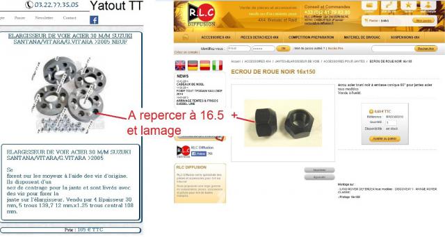

Je viens de relire ce post avec interet ( particulièrement l'usinage expliqué par cyril ) En effet je viens de recuperer pour mon PU 4 jantes alu de suzuki avec leur pneus 215 65 r16
Agrandissement des trous au diametre 16 et alesage pour l'ecrou pas de probléme . Le hic, c'est que le pneu frotte sur la jambe , j'ai donc besoin d'installer un elargisseur de 15 à 20 mm ,ajouté à l'épaisseur plus importante des jantes alu, les goujons de roues sont trops courts
J'ai beau chercher je ne trouve rien  l'ideal serai des goujons de 16x150 longueur mini 75 au lieu des 53 d'origine Si quelqu'un à déja abordé ce probléme , je suis preneur de toute aide

Je me demande si le vendeur d'accessoires 4x4 où j'ai acheté mes cales n'aurait pas des elargisseurs 5x139,7 en +25 ou +30mm ...je crois que tu n'as pas besoin d'autant mais il faut un minimum pour y noyer le premier rang d'écrous.Peut-etre que ça vaudrait un coup de fil...Sans doute que le kit ne comprendrait pas les bons écrous ou ne serait pas du bon diamètre des goujons mais maintenant , tu connais la manœuvre !
Une piste , cependant , pour faciliter les recherches : je crois que les écrous de land rover sont en M16 x 150....
À suivre....

Bon je mets le projet jantes alu en sommeil en attendant de trouver un jeu de moyeux à modifier N'ayant besoin que de 16 mm , je préfere un jeu
d'entretoises entre la jante et la roue plutôt que des élargisseurs de 30mm Donc quand j'aurai mis la main sur des moyeux , je changerai les goujons
d'origine par des plus longs pour tenir compte de l'entretoise et de l'épaisseur des jantes Je tiens malgré tout à garder mes moyeux actuels en origine
Cyril merci pour ton MP, j'ai réglé le problème en commandant plusieures agraphes chez serie 04
