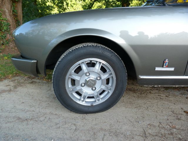

Depuis que j'ai ma voiture (7 ans), j'ai toujours l'impression que quelque chose ne va pas dans mon train avant.
Lorsque j'ai rénové le train avant, je pensais que le défaut allait disparaitre, mais il n'en n'a rien était.
Les roues avant sont décentrées vers l'avant :monsmiley7:
on voit bien sur la photo, que l'écart à l'avant de la roue est bien plus faible qu'à l'arrière.

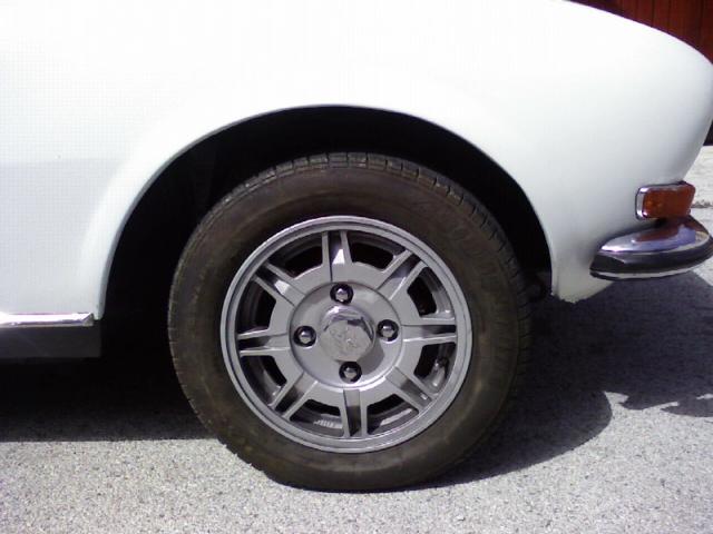

Cela ne m'inquiéterait pas plus que cela si c'était normal, mais en observant des photos sur le forum ou ailleurs, j'ai bien vu que c'était pas toujours le cas. J'en ai vu des bien centrées et d'autres un peu comme la mienne. :|
Ou est donc le juste milieu (c'est le cas de le dire) Question
A savoir que le train avant a été refait, tout les silent-blocs sont neufs ainsi que les rotules.
Messages: 1 540
MessagePosté le: Mer 24 Avr 2013, 19:00    Sujet du message: Position roues avant Répondre en citant
C'est clair que ce n'est pas normal. Le pneu est légèrement en avant au niveau de l'aile mais pas d'autant.
Question bête : C'est pareil de l'autre coté ?
Messages: 858
MessagePosté le: Mer 24 Avr 2013, 20:01    Sujet du message: Position roues avant Répondre en citant
Oui tout à fait, les deux cotés sont identiques !

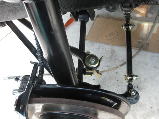

Thierry ,
As-tu des photos du train avant sans les roues et de près svp? Wink
Messages: 858
MessagePosté le: Mer 22 Mai 2013, 20:27    Sujet du message: Position roues avant Répondre en citant
Oui des photos j'en ai plein !
En voila quelques-unes, si tu veux voir quelque chose de précis dis le moi.

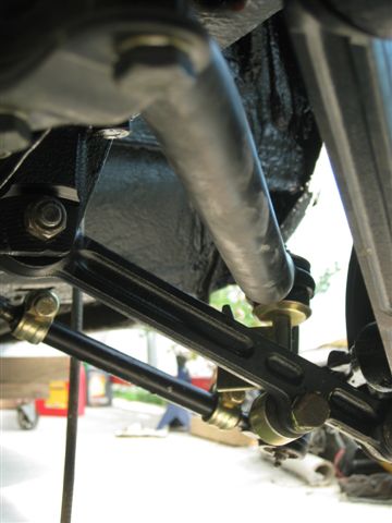

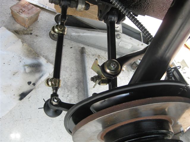

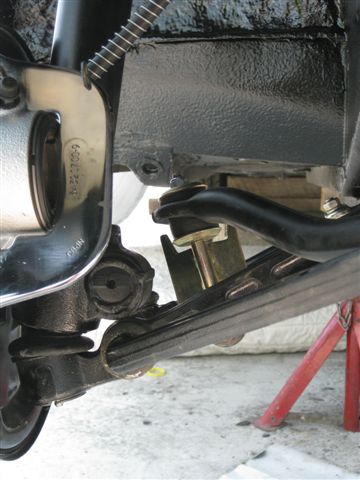

Gauche
Droit
Droit
Gauche
Messages: 1 911
MessagePosté le: Jeu 23 Mai 2013, 16:08    Sujet du message: Position roues avant Répondre en citant
Merci pour les photos Thierry,
perso je ne vois pas de soucis de montage hormis que ce soit neuf!
Sais-tu si par le passé ton cab a subi un choc avant avec changement d'arc-boutant ou autre?
Messages: 858
MessagePosté le: Jeu 23 Mai 2013, 20:51    Sujet du message: Position roues avant Répondre en citant
Ou justement mon cab a été accidenté et surement des parties du chassis changées.
Sur les photos ce n'est pas visible, mais les tirants de barre stabilisatrice sont vraiment pas alignés.
J'ai eu du mal en remettre tout en place et en forçant en plus.
J'avais à l'avant droite un ressort d'amortisseur de berline, mais pas a gauche (nombres de spires différents)
Je suis entrain de des-équiper mon épave (coupé 7Cool de son train avant, je vais pouvoir faire un comparatif avec mon cab de 79

MessagePosté le: Lun 27 Mai 2013, 21:48    Sujet du message: Position roues avant Répondre en citant
hormis le probleme esthetique, comment se comporte ton auto sur la route?avec un metre a ruban tu peux essayer de prendre des cotes par comparaison droite gauche et en diagonale entre tes points de fixations de trains roulants pour comprendre les zones probablements deformes sous tes traverses, comme tu le disais il n'est pas normal de forcer  outre mesure pour positionne les elements de trains. avais tu fait une geo trains roulants apres ta refection des trains?

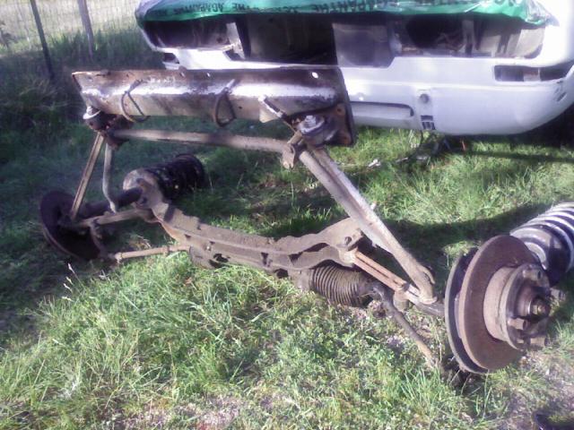

Messages: 858
MessagePosté le: Sam 8 Juin 2013, 15:35    Sujet du message: Position roues avant Répondre en citant
Voila le coupé est parti à la ferraille.
Depuis 7 ans qu'il traîne sous la pluie, son état ne s'est pas amélioré. Des pans entiers de rouille se sont mis à découvert, sûrement des vestiges de réparations anciennes. Même le pavillon est perforé tous le long de la gouttière.
Le train avant a été récupéré.
Je vais attaquer la mise en pièces et la comparaison !

Messages: 858
MessagePosté le: Mer 19 Juin 2013, 13:34    Sujet du message: Position roues avant Répondre en citant

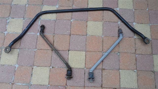

Voila , après comparaisons, il est évident que j'ai sur le cab, des pièces mal adaptées.
Les bras avant sont plus courts que ceux de mon coupé, et la barre stabilisatrice a un profil différent.
Je pense qu'après remplacement de tout cela, les roues devraient reculer de quelques centimètres.
D'après le catalogue de pièces détachées, il y a deux références pour les bras avant selon les années, cela pourrait être à l'origine de mon anomalie.
Voila les nouvelles pièces qui vont bientôt être montées sur le Cab
Le sablage a commencé, puis viendra l’apprêt et la finition . . .
