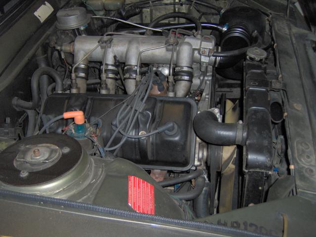

MessagePosté le: Mer 20 Mar 2013, 12:34    Sujet du message: Correspondances de couleur gris fumée Répondre en citant
Pour le gris fumée, il n'y a pas 36 teintes.
Pour les V6 carbus de 75 à 77 : 596
Et ensuite les 504cc de 78 à 83 : 1396 ( celui de ton coupé , comme le mien doit être même HB 1396)
Voici une photo de mon compartiment moteur, tu peux voir la référence faite au pochoir en bas à droite de la photo :
MessagePosté le: Mer 20 Mar 2013, 12:56    Sujet du message: Correspondances de couleur gris fumée Répondre en citant
OK, merci pour la photo et pour l'info précise.
Effectivement, je n'ai pas cette indication chez moi. Sans doute que le compartiment moteur, ou une partie au moins, a été repeint.

Je repeins mon coupé C33 de décembre 1976 en gris fumée. Je veux reproduire le pochoir du compartiment moteur.
Je souhaite noter HB 1396.
Est-ce que ça vous parait bon?
Merci de vos réponses.
