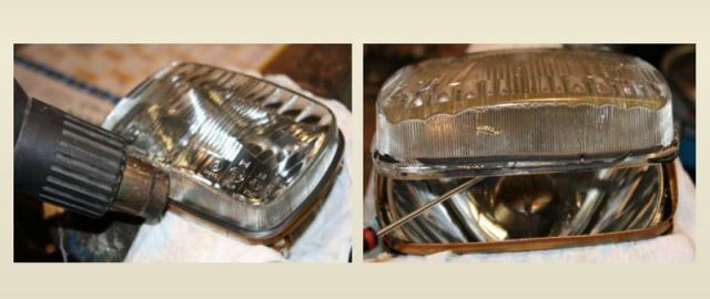

Et concernant la piste des phares de Fiat 126/127 ? Cfr remplacement des paraboles de phare série II et III
Je ne me souviens plus qui avait fait un pps à propos de cette manip' sur ce forum, la photo vient de là :
Si le verre est le même que les 504cc série I, j'en ai un dispo pour toi
