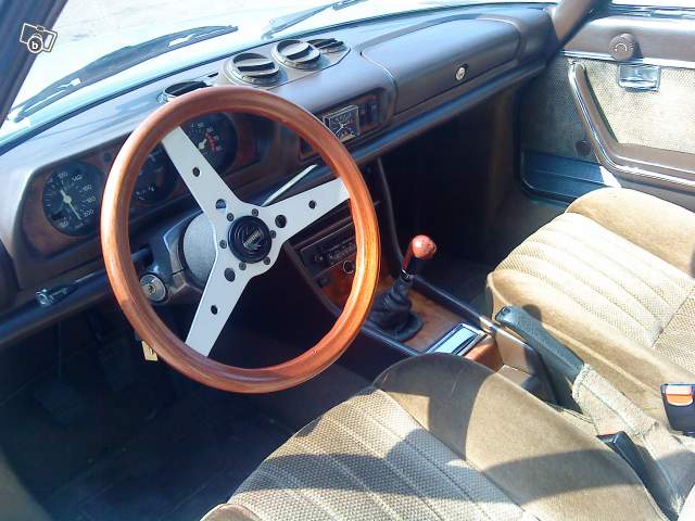

bonjour savez vous si j ai la possibilité de rajouter en plus d un volan en bois les comptour ainsi que la base du levier de vitesses en bois come sur vos foto ?

je suis a la recherche d un moyeux qui me permetra de monter ou 1 nardi ou 1 motolita je ne trouve pas a par des moyeux a 200euro pouvais vous me dire commen vous avez fait sil vous plait messieurs Merci

Il faut que le volant soit tulipé sinon on touche les commodos en manoeuvrant.
Si le moyeu que propose Bibi ne te convient pas ou le volant de 104, j'ai un moyeu Motolita + volant qui étalent montés sur mon coupé.

Après vérification, j'ai bien un moyeu Motolita, 9 trous sur D 102 et centrage D 88
