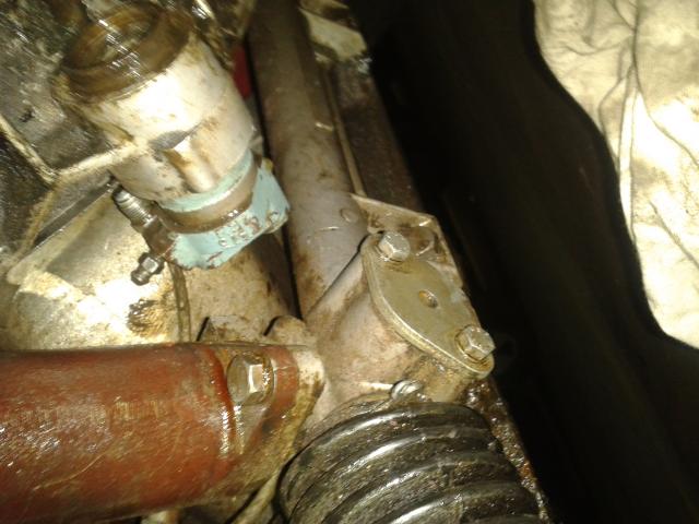

Bonjour j'ai une fuite au recepteur d'embrayage sur ma 504 coupé 2l (année 1981), boite 5 vitesses manuelles.
Le recepteur d'embrayage comme on le voit sur la photo est monté dans un alesage et arreté par un "circlips".
Je n'arrive pas à l'enlever car en le poussant il vient en butée contre la barre de direction et le bas moteur....
Question: Quelle est l'astuce pour le remplacer?
Je me pose la question de savoir si j'ai la bonne boite?
Dois-je obligatoirement tomber la boite pour changer le récepteur? et la barre de direction?
Merci pour vos conseils avisés.

Normalement le récepteur peut sortir sans aucun démontage d’élément, au moins sur le V6, j'ai fait la manip il y a deux mois
Mais visiblement, d'après ta photo, sur la version 2L, il est positionné de l'autre coté ... et semble bien près de la colonne de direction
Un possesseur de cette version pourra sans doute de donner la solution, il serait quand même étonnant que pour sortir ce petit élément, Peugeot n'ait pas prévu qq chose
Sauf si le stagiaire est passé par là ...... :mrgreen:

De mémoire, il faut effectivement desserrer les deux vis qui tiennent la crémaillère, en enlever une et faire pivoter la crémaillère pour dégager le cylindre récepteur. J ai fait l opération, il y'a 10 ans sur mon c12 de 72.
À voir si d autres confirment bien cette manip.
Pour la purge du circuit d embrayage, injecter loocked neuf avec une petite burette neuve directement par la vis de purge du récepteur, succès garanti en quelques coups de pipette. INversement la purge est impossible en pompant sur la pédale d embrayage.

Je suis confronté au même problème : impossible d'extraire le récepteur qui vient buter dans la direction.
Du coup votre réponse m'est précieuse, mais question idiote : faut-il pour desserrer ces vis mettre la voiture sur cale à l'avant et enlever les roues ??

Pas besoin de mettre la voiture sur cales et enlever les roues en fait. Mais quand on n'a ni pont ni fosse, ces vis sont très dures à avoir...

J'ai changé mon récepteur il y a 15 jours.
Je n'ai pas trouvé d'autre solution, en effet, que de sortir les deux grosses vis de la direction pour gagner un peu de jeu.
Ensuite, en soulevant la direction ça sort (presque) tout seul (il faut y mettre un peu de force quand même)

Oui il faut essayé de le faire tourner à l aide des 2 plats , l ideal est de chauffer un peu avant.
Surtout pas de choc pour ne pas casser le support.
