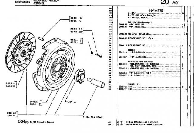

je reviens vers les experts pour le pb suivant: lorsque j'embraye sur mon 504C32 (V6TI boite 5) j'ai un bruit de type "cloc" a chaque fois;
ça doit être la butée qui est usée Sad ? (la voiture a 172000km)
je pense donc approvisionner la butée et aussi l'embrayage pour en profiter pour le changer. Mais le pb est de trouver tout ça....
vu que j'ai un coupé de 1979 numéro série 3 165 602;
A priori la butée doit être une 2041 14 et le mecanisme un 2003 92 et le disque un 2055 64 mais j'ai bien du mal a trouver ces pièces...
Et est ce que ce sont les bonnes ?

Bonjour tout le monde, je suis toujours a la recherche de mes pièces d'embrayage de 50C32 de 1979 (numero serie 3165602 avec pare-choc chromé);
pourriez vous me dire la dimension exterieure du disque ref 2055 64 ?
C'est a priori celui qui me faut d'apres les doc de l'aventure mais est ce du 235mm 10 cannelures ou du 215mm 10 cannelures? Question
En effet je ne pourrais pas laisser la voiture immobilisée longtemps en attendant la pièce de chez serie 04 et j'espérais donc commander une pièce neuve chez CIPERE mais ils ne savent pas les dim de la 2055 64.
De plus pouvez vous me confirmer que la butée 2041 14 est la bonne ?

C'est du 230-235 en 10 cannelures pour le V6 avec BA10. en ce qui concerne la butée, ce doit être pour toutes les mêmes.

Bonjour tout le monde, j'ai relu tout vos post mais je suis un peu perdu. Je dois changer ( faire changer ) le kit d embrayage complet sur ma 504 V6 ti de 1981.
Si je résume et selon jmb504c et vous autres, le disque en diamètre fait bien 235 mm ? j ai cherché sur Valeo, mais quelle référence as tu trouvé jmb504c ?
Est ce que cela correspond a la réf 2055 67 ou 2055 64 ?
sur cipere le Kit d embrayage complet pour V6 est en diamètre 215mm....
Merci de votre aide.
MessagePosté le: Jeu 5 Mai 2016, 14:45    Sujet du message: REFERENCE DISQUE EMBRAYAGE V6 INJ Répondre en citant
Il doit  avoir un bug dans le catalogue Cipere! le kit est en 215mm, mais il  a 3 reférences de disques en 235mm!
