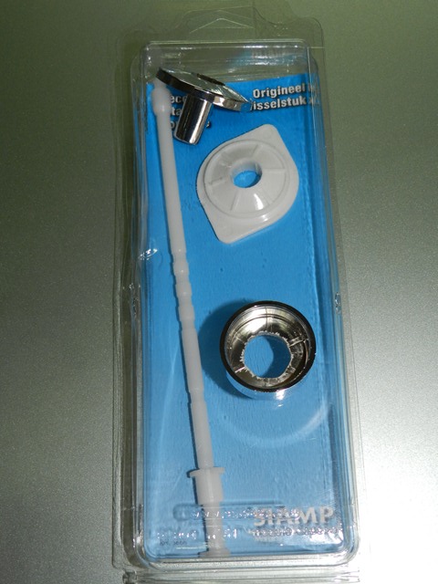

si vous souhaitez remplacer vos entourages d'accoudoir chromé, je vous propose l'astuce suivante :
vous pouvez acheter chez castorama un kit pour chasse d'eau et utiliser l'embout comme base.
Il faut ensuite le percer pour obtenir un entourage identique à celui d'origine mais beaucoup plus solide.
Le résultat est surprenant pour un coût inférieur à 20 euros pour les deux accoudoirs.

Ci-dessous le résultat et la réf du produit :

SYMPA !
et ton jonc chromé tu l'as trouvé ou ?

MessagePosté le: Mar 20 Mar 2012, 00:28    Sujet du message: ENTOURAGE CHROME D'ACCOUDOIR Répondre en citant
Si la bague est assez souple pour épouser la forme ovale d'origine, c'est nickel!
