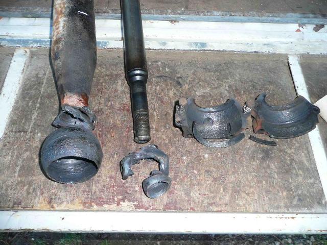

après démontage voici les dégâts:
  • Tube de poussée fondu et déchiqueté
  • noix de sortie de boite grippée et cassée
  • Cardan de sortie de boite cassé
  • Arbre de transmission mors, plus de cannelures coté boite
        j'ai réussi à trouver la noix , ainsi que le cardan de sortie de boite, en revanche l'arbre de transmission long d'environ     1934mm et de Ø42mm et Ø47 au droit du roulement centrale, et le tube de poussée (ou tube de pont) c'est une autre histoire.
            quelqu'un aurai-t-il des information sur la longueur de l'arbre de transmission et du tube de poussée pour une 504 pick-up   type 504V60-1 de 1989  ainsi que les références de ces pièces.
d'avance merci se serrait sympa
je pense que ces dégâts ont été engendrés par la perte des 2 batteurs a inertie monté sur le support de boite. Les vibrations n'étant plus amorties, elles se sont répercutée a la transmission, et comme mon pick-up est une bête de somme qui est très régulièrement charger au maxi et qui affiche 340 000 kilomètres au compteur => ceci explique cela

J'vais peut-être dire une c**rie..... les graisseurs, tu les as déjà utilisés????
Effectivement c'est la première question qui me vient aussi à l'esprit en voyant les photos  Rolling Eyes

non, il me manque plus que le tube de poussée a trouver, j'ai trouvé tous le reste en pieces neuves
pour le graissage, une fois par an
le problème c'est que je chargeais beaucoup trop (1600 kilos) comme d'habitude, mais là apres 3400000 kilometre, et 180 kilometre a 100k/h la titine a dis non.
ce qui a du ce passé c'est que le cardan a commencer a casser et il a usiné la sphère du tube (sifflement dans la voiture => je croyait que c'était une courroie) et paf, ça a péter (rock'n'roll l'arrêt sur le bas coté)
la graisse bouillait dans la sphère, je croyais même que ça allait flamber, on voit d'ailleurs très bien que le tube de poussée a chauffé.
je graissais bien, mais je chargeais trop la mule...
