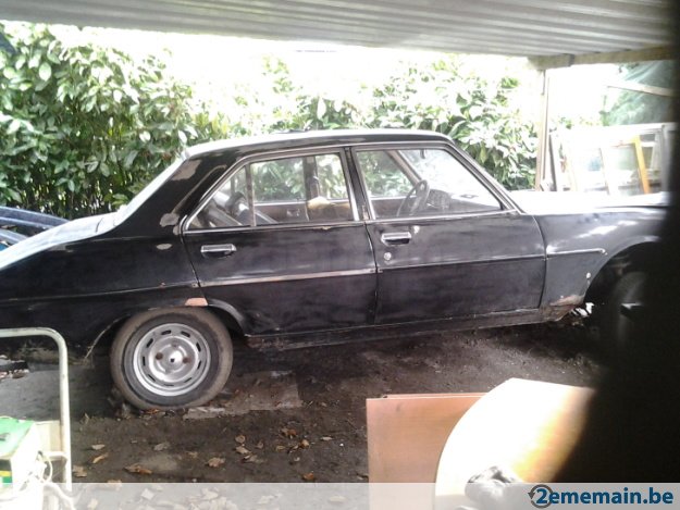

Bête question Rolling Eyes A première vue non, mais ...
Les jantes de berline sur cette carcasse sont-elles les mêmes que sur les cab 504 ?

MessagePosté le: Lun 27 Avr 2015, 23:59    Sujet du message: Jante. Quelle est-elle? Répondre en citant
Oui ce sont les mêmes.
Pas d'accord, les alveoles sont diffentes. Vu la photo les jantes de la berlines sont le modele d'origine, celle du cc aussi, mais regardez biesn les crevees ont une forme differente. La berline est un modele post 75 (poignees portes nonsaillantes) . A cette date le coupe est passe en v6 et a ete equipe des jantes avec crevees cylindriques a la place des crevees en demi cercle

MessagePosté le: Mar 28 Avr 2015, 00:00    Sujet du message: Jante. Quelle est-elle? Répondre en citant
J'ai du mal à bien voir sur la photo de la berline, mais effectivement à partir de l'AM 75, les jantes ont des trous plus rectangulaires, avec un relief en périphérie. Elles n'ont jamais été montées sur un coupé.

MessagePosté le: Mar 28 Avr 2015, 08:28    Sujet du message: Jante. Quelle est-elle? Répondre en citant
Je n'avais pas vu que les deux photos montraient des jantes différentes!!!
D'accord avec vous, les jantes de la berline sont plus recentes et ce modèle n'a jamais été monté sur le CC. Après 75, les crevés sont ronds avec l'enjoliveur en creux.
