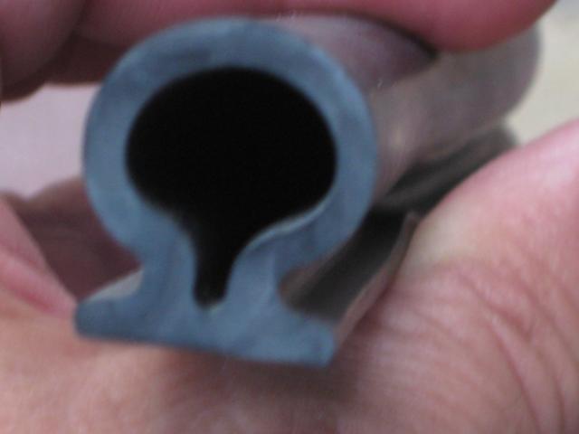

Personne a une opinion sur ce joint?
Lundi je vais appelé le comptoir du cabriolet pour en savoir plus et je vous communiquerez les résultats.
Vu de coupe il manque la lèvre de devant mais est il adaptable?
On dirai que tous les cabriolets ont ce joint NICKELS bizarre Mort de Rire

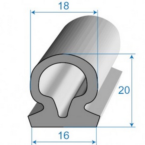

Bonjour thierry504,
S'agit-il bien de ce joint?

Oui en effet c'est bien celui là. Il fait les dimensions qui sont annotées.
Pour ma part je l'ai trouvé trop rigide. C'est du pûr caoutchouc, et non pas de la mousse de caoutchouc comme les joints de porte ou du coffre. Ce qui fait que l'écrasement sur toute la longueur me semble bien difficile à effectuer rien qu'avec les loquets de verrouillage de la capote. Et d'autan plus que je n'avais rien pour le fixer correctement (pas de rail)
Quelqu'un aura peut être un avis différent ?

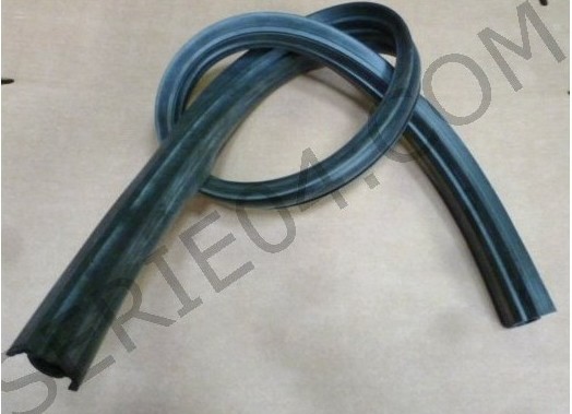

Le joint de capote est disponible chez série 04 sous sa référence
 D'origine 8451 17 mais en refabrication.Il n'est pas donné
 mais a le mérite d'avoir le bon profil (complexe) comparé a tout ce que l'on peut trouver sur le marché ou autre bricolage.
http://www.serie04.com/fr/toit-ouvrant-capotage-bache/22591-joint-de-capote-1.html
