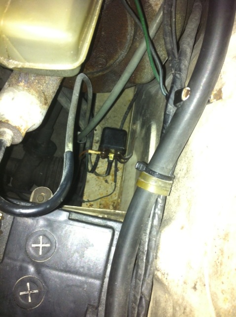

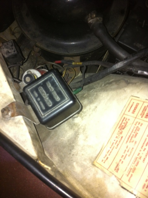

Je déterre le sujet car je rencontre un petit problème démarreur dont voici les symptomes :
Clé qui tourne : clac
La batterie donne 12V à la sortie, peut-être un peu juste mais bon
Relié à une batterie extérieure le démarreur tourne et la voiture démarre.
Ayant donc éliminé un problème au niveau du démarreur, j'en viens au côté électrique.
Come dans l'article ici : http://www.amicale504.fr/articles.php?lng=fr&pg=39 le positif de la batterie est directement connecté au démarreur.
Donc ... donc... Les cosses des relais étant bien corrodées, j'en viens à me dire que c'est de ce côté qu'il faut se tourner :
Donc : le fil venant du Neiman (vert chez moi)  passe par ce relais
Oui puis-je trouver l'équivalent ? Quel Type de relais pour le remplacer ?
(oui je suis débutant... mais volontaire ! )
D'autre part : les phares ne fonctionnent pas non plus : relais sans doute...
J'ai vu beaucoup de photos de baies moteur 504 où il y avait deux relais pour remplacer celui-ci.
Quel spécifications ? Que me conseillez-vous ?
D'avance merci

MessagePosté le: Ven 14 Juin 2013, 23:04    Sujet du message: Problème de démarreur Répondre en citant
+1 pour le relais
Cela fait 15 jours que ma 504CC ne voulait plus démarrer avec ce fameux clac lorsque l'on tourne la clé sur demarrage.
J'ai démonté en nettoyé le demareur: résultat: Sad
En pontant directement le plus sur le solénoîde: Okay , en "dépannage avec une autre voiture: Okay  j'ai donc vérifié la batterie qui était pas de bol  morte. (voltmètre OK mais 0 ampères) du coup ça a été un peu :monsmiley12:  dans mes méninges, y perdant mon latin.
Du coup je me suis attaqué au neiman, démonté entièrement, nettoyé et là: :cry:  un coup sur deux,sur 4 bref pas de :ban:  franc et massif.
Je me suis donc dit qu'il fallait que j'isole le cable "position démarrage" car en démontant pour la 5 ème fois celui-ci et en démarrant à partir de la base plastique du neiman il y avait une étincelle à chaque tentative de lancement.
Donc recherche de bouton poussoir, tirage de cables depuis le demarreur, shuntage du cable de lancement du démarreur et là: Sad .
J'ai donc tout remonté et monté un relais 4 broches pour "forcer le démarreur" et là Okay .
Conclusion; après 43 ans le faisceau était fatigué mais quelle prise de tête
Bien à vous!
