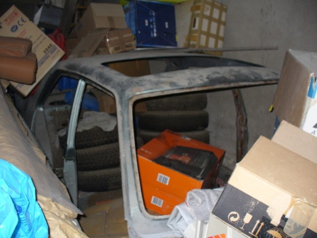

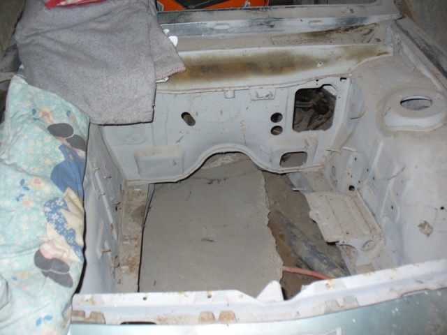

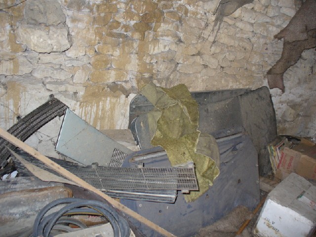

La voila ! dans sa zone de stockage... et oui,  ne cherchez pas la voiture, elle est coque nue !

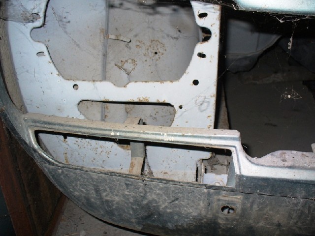

La partie avant que nous avions sablé et mis en apret à l'époque
et la, heureusement que nous n'avions pas fini de la restaurer : les aprets d'époque n'était pas phosphatant.. on vois aussi que le sablage n'enlève pas tout.. la rouille est revenue (elle s'enlève avec le doigt... abri ultra-sec) mais sur route elle serait retombé en ruine..
ah oui, elle était et sera vert torrent..

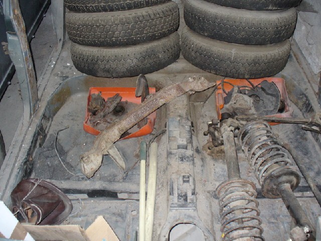

vue de l'intérieur, à voir un peu de train avant stocké, du pneu et divers bric et broc.. la traverse un peu rouillé.. super les traitements d'époque (ne cherchez pas de trou ds le plancher, il y en a pas..)

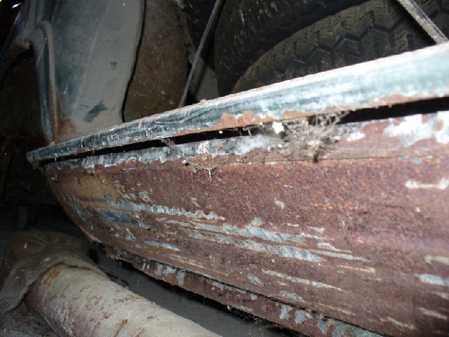

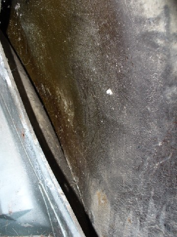

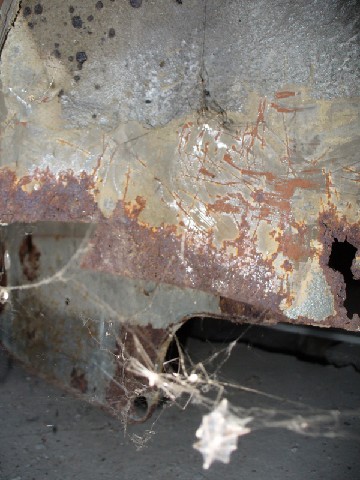

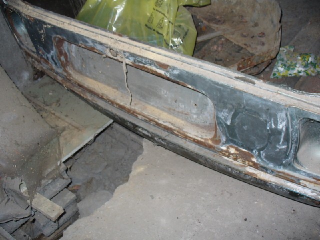

vue plongeante dans le bas de casse / longeron à cet endroit. comme déjà dit : rien ! zéro corrosion.. (la rouille superficielle du dessus viens du fait que la zone a été décapé sans traitement ni apret... s'en vas avec le doigt...
le bas de caisse droit... pareil à nue, mais il suffit de voir le bout, j'ai frotté avec les doigts.. (il avait été sablé, pas de corrosion hormis celle de l'humidité de l'ai qui n'est pas accrochée)

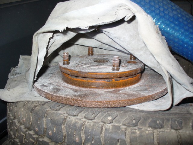

oh ! un moyeu et disque arrière de frein arrière ! superficiel aussi, 15mn d’électrolyse lui rendra son état neuf (bain de 1,5KW de puissance de décapage qd même.. une nuit pour un "non équipé" qui fait avec son chargeur batterie)

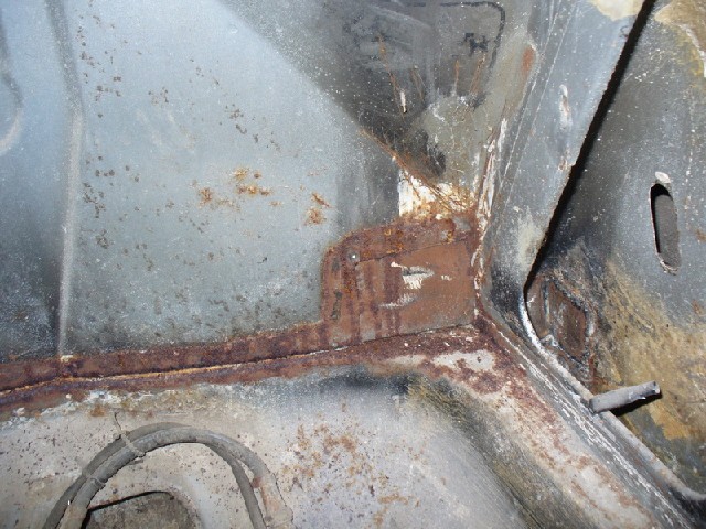

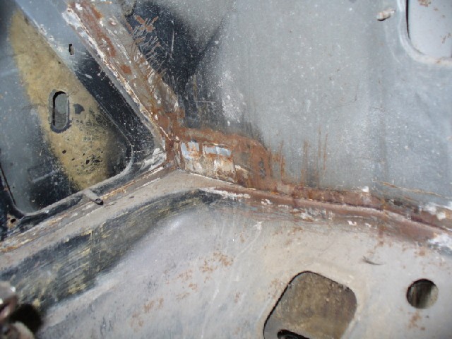

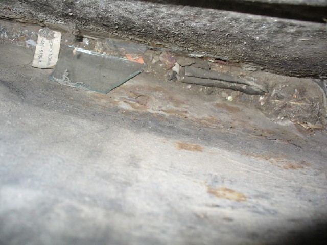

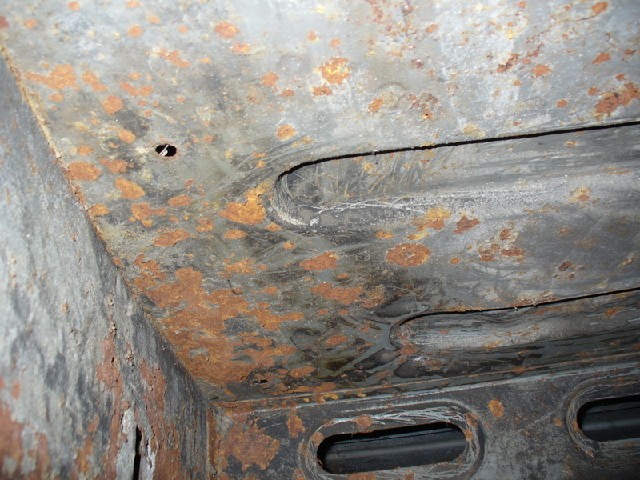

l'intérieur du coffre.. pas trop de bobo vu de ce coté, un trou à droite à la jonction du passage roue.. que l'on voit de dessous
intérieur aile droite (coté du coffre) comme déjà dit.. pas de corrosion intérieure

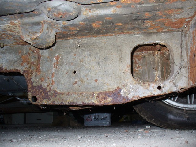

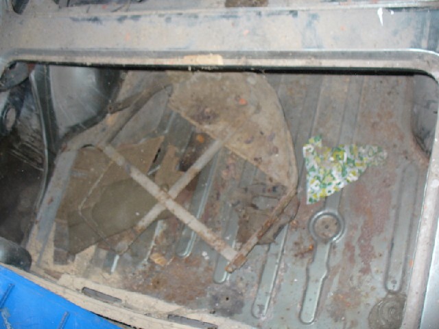

le dessous plancher coté droit intérieur du coffre... bon ça vas..

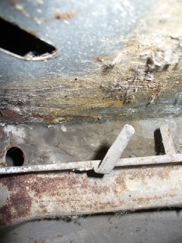

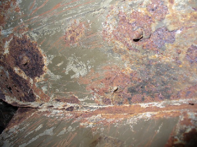

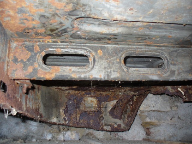

le gauche.. le plancher ça vas aussi... ce qui est moins bien c'est la doublure.. son état ne mérite pas traitement, il faut la virer.. pas troué mais trop gangrené.. il manque un bout à droite au passe de roue...
meilleure vue sur le plancher, c'est bon..

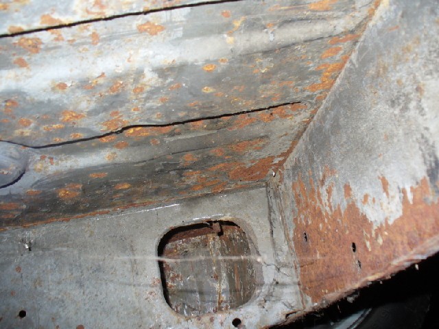

on reviens à droite.. le renfort.. à virer car l'autre coté est moins sympa (à cause de l'échappement, les peinture et protection de M... de l'époque..)

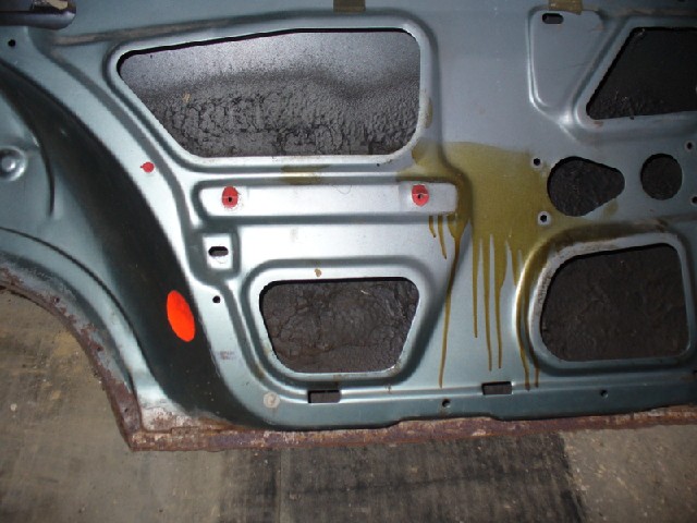

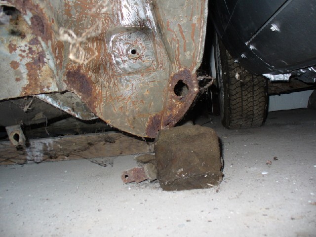

vue de l'aile droite.. à refaire... mais facile..

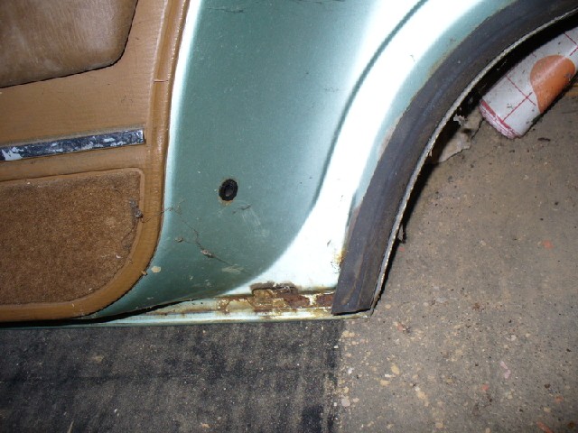

coté aile, le bas de caisse (dedans c'est neuf..).. la rouille avait attaqué sous l'anti gravillon.... super les produits d'époque !
l'arrière de la voiture.. elle a rouillé en dessous des feux et autours de la plaque chromée de plaque d'immatriculation.. la aussi cela parait important mais la tôle a été mise à nu à l'époque donc la rouille parait étendu mais c'est superficiel.. sauf à la jonction de la jupe ou il y avait corrosion... un bout de remplacé déja, mais il reste de la rouille encore cachée... (il faut enlever la jupe pour bien voir...)

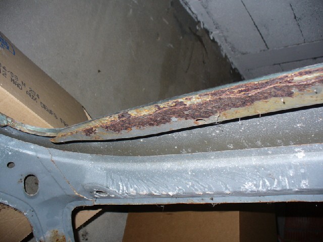

une autre zone maladie des 504.. le toit ouvrant.. le renfort de toit est à refaire.. facile aussi mais pourri..
qui a dit que la 504 n'avait pas de traitement anti corrosion ! la preuve.. de la cire d'époque .. (oui, je sais sur une peinture et un traitement de très mauvaise qualité cela ne servait à rien)
passage d'aile arrière droite et la cire

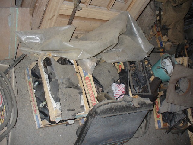

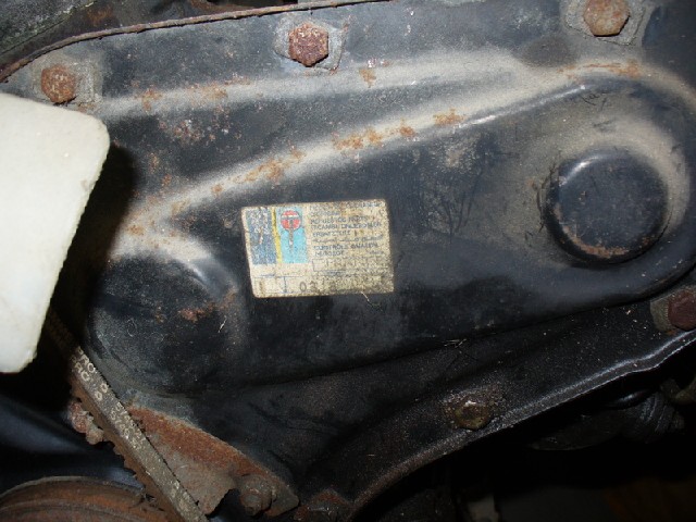

mtn du coté des choses intéressantes .... le moteur ... un ES d'époque acheté il y a 20 ans environ (il a eu de l'huile dans les cylindre, tourne à la main) de 25mKM ! la voiture à 139mkm..
j'ai aussi en stock : embrayage neuf, pochette moteur, charnière complète porte conducteur (maladie de 504, jeu dans la porte) des joints, etc.. et aussi.. coussinet de bielle, etc cad j'étais partir pour refaire le moteur d'origine.. (la kugelfischer de mon premier moteur a eu droit à un remplacement de membrane à l'époque aussi.. c'est en stock..)

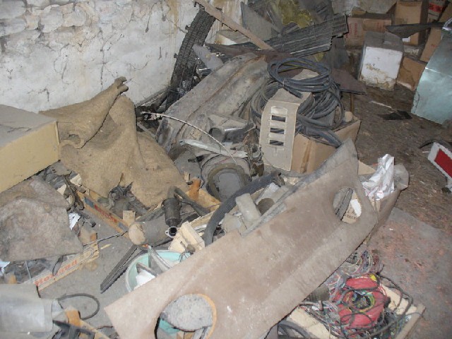

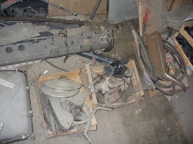

j'avais oublié de dire... entre temps j'avais déménagé.. donc tout à été stocké dans le grenier de la maison sans trop de rangement.
voici le gros mécano à trier... du moins une partie !
les connaisseurs auront repèré une pièce assez rare .... l'accessoire Peugeot qui se mets sur la calandre pour diminuer l'entrée d'air en hiver.. et oui, par -20° ça ne chauffe pas une TI !

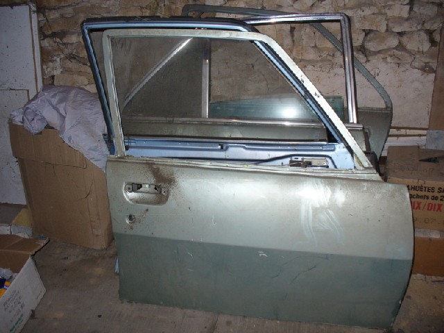

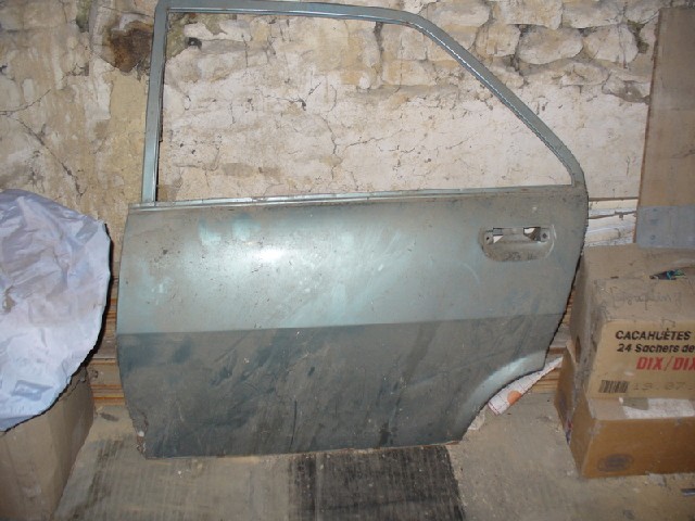

Passons au porte ...

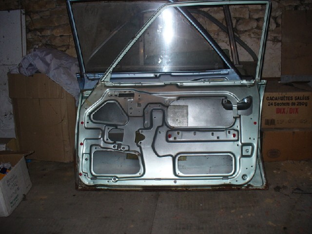

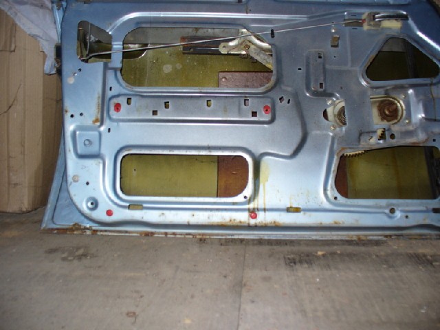

voici le bas de porte de la première.. ne pas se tromper, ce que l'on pourrait croire de loin pour de la dentelle est le bas de porte que j'avais déplié à l'époque pour traiter la légère rouille... enfin de celle porte ci.. vers 1987 j'ai dû racheter des portes, car certaine étaient trop attaquée... et j'avais déjà eu du mal à l'époque pour en trouver en état correct !
l'autre coté... j'avais sorti les baguettes inox autours.. à l'époque j'avais dans l'idée de faire le tour noir pour éviter de la corrosion en dessous.. crétin que je suis, je ne les trouve plus.. donc p-e jetées à l'époque (j'avais un peu plus de 20 ans :donc ça explique)... donc si je ne retrouve pas, il faudra que j'en cherche.. heureusement même sur une porte pourri , elle sont bonne.. donc si quelqu’un a cela dans un coin Smile

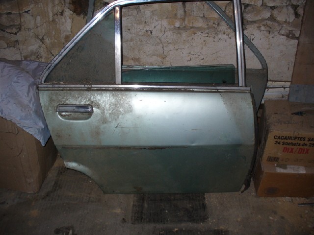

une porte achetée en remplacement :
elle a deux bosses.. mais je n'ai pas pû trouver mieux.. mais pas très important, ça se rattrape.
suivante (aussi rachetée)
la dernière. je pensais que c'était une origine du véhicule..mais la couleur me laisse un doute... je ne me souviens pas en avoir acheté 3.. enfin possible...
Je vais de toutes les façons déplier/séparer les panneaux de toutes afin de bien pouvoir nettoyer entre les tôles. le panneau et la porte seront électrolysé. De la porte sans corrosion sur 504 c'est impossible à trouver.. même si elle n'ont pas l'air de l'extérieur, elle sont piqué dedans.. celle-ci ont été remisée à temps.. donc comme la coque très bon état.
pour l'instant les voila un peu mieux rangée..

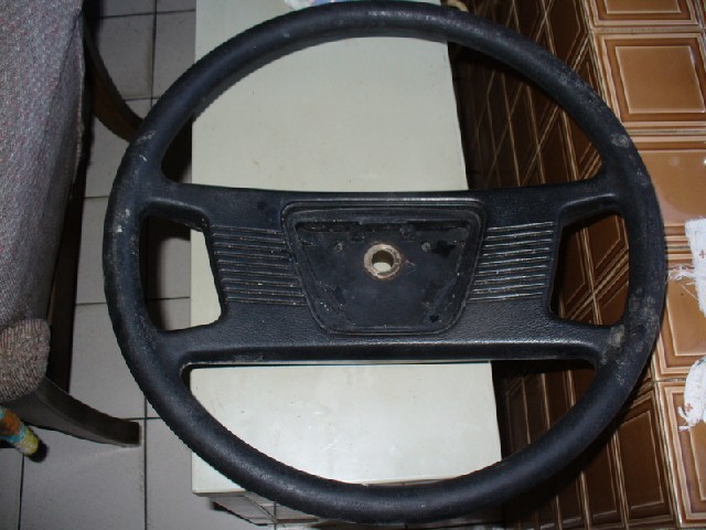

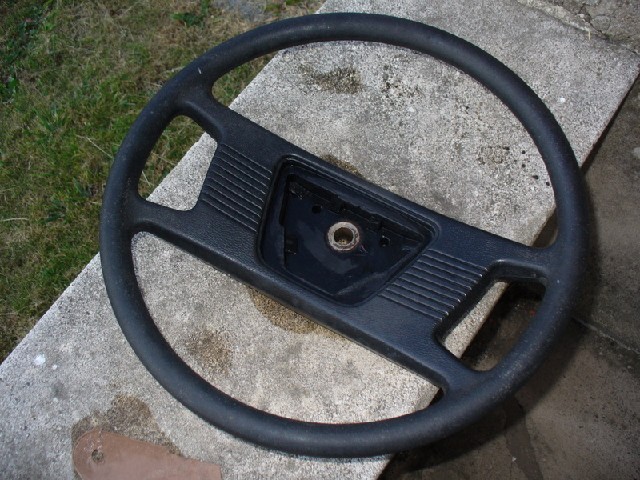

la suite... le volant Shocked saleté de volant "mousse", il a moisi avec le temps car forcement il n'a pas été nettoyé lors du rangement et comme il était en contact avec les mains auparavant...

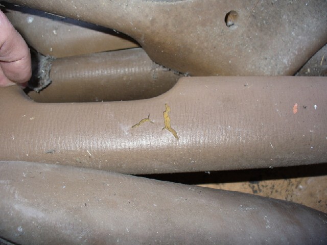

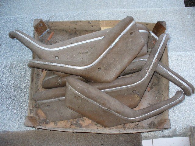

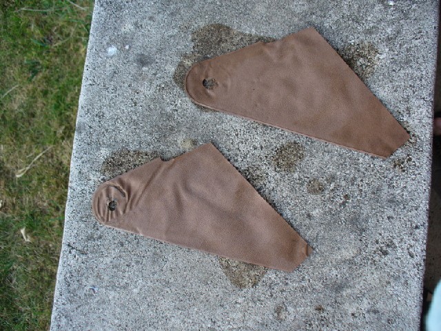

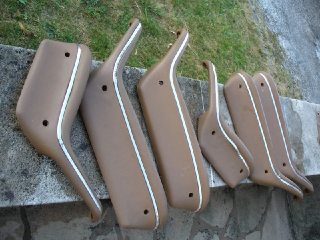

les accoudoirs des portes... comme retrouvé dans un cagot ... pas rassurant .. les 25 ans les auraient-il détruit ?

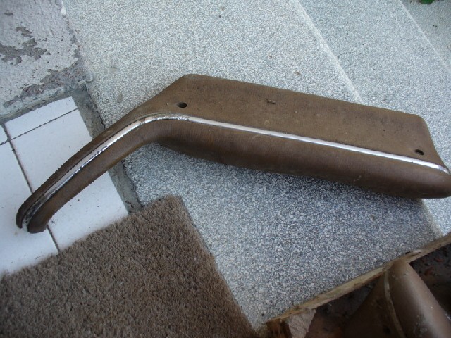

l’accoudoir conducteur avec un trou inexpliqué présent déjà à l'époque... l'apparence global laisse pensé que la matière est pourrie Sad
heureusement... voila la solution pour cet accoudoir.... j’avais cherché à l'époque ! :D   enfin heureusement.. vu l'état aprés stockage.. pas sur Sad
outre l'aspect peut engageant... les jonc chromé sont mort.. ils l'étaient déjà lors du démontage.. il faut quand même se rappeler que la voiture a tous juste roulé 8 ans.. c'était fait pour durer la 504 !!!!  Mad   8 ans......
il est temps d'être fixé.. le stockage a t-il été destructif ? avant de continuer, vérification :
eau savonneuse vite fait ...
oufff ! l'aspect pourri, etc ce n'était juste une imonde couche de crasse décompsée de stockage de 25 ans.. je n'ai pas trop insisté, ils sont encore un peu noir.. mais cette fois de la crasse liè à l'utilisation passé..
donc le stockage a figé le temps... sans dégradations additionnelles !! YES !! applaudir applaudir applaudir
le volant :
bcps mieux.. mais reste de la trace blanche.. j'ai pris liquide vaisselle pour l'instant. quelqu'un a une astuce ? eau et vinaigre ? la mousse n'est pas pourrie, juste un peu "rugueuse" elle est bien souple encore.. donc p-e que le bon nettoyage suffiras..
