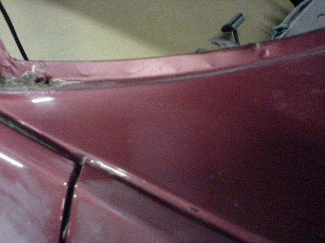

rochais
Inscrit le: 29 Juin 2008
Messages: 207
Type de véhicule: c14
Localisation: 51- Reims
MessagePosté le: Dim 19 Juin 2011, 11:26    Sujet du message: Entrée eau joint pare-brise cabriolet Répondre en citant
moi pour être sur de ne pas être embêté avec une eau stagnante sur la baie de parebrise mon carrossier à rajouté un tube en cuivre je pense pour évacuer l'eau et depuis pas de probleme
c'est un endroit à ne pas négliger parce que c'est une voix d'eau qui détruit le planché la baie et j'en passe
il ne faut pas hésiter à le remplacer question de survie du véhicule!!!
Micker
MessagePosté le: Dim 19 Juin 2011, 20:19    Sujet du message: Entrée eau joint pare-brise cabriolet Répondre en citant
merci pour l'info mais je ne vois pas bien où se situe la baie de pare brise et où ton carrossier a pu mettre le tuyau de  cuivre
rochais
Messages: 207
MessagePosté le: Lun 20 Juin 2011, 21:14    Sujet du message: Entrée eau joint pare-brise cabriolet Répondre en citant
la ou rentre le jt de parebrise une ghoutière se forme
le carrossier à soudé aux extremités du bas du parebrise un tuyau d'évac qui sorten dessous du joint de pied de porte
rochais
Messages: 207
MessagePosté le: Lun 20 Juin 2011, 21:17    Sujet du message: Entrée eau joint pare-brise cabriolet Répondre en citant
Micker
MessagePosté le: Lun 20 Juin 2011, 22:48    Sujet du message: Entrée eau joint pare-brise cabriolet Répondre en citant
Ok,   bien vu.
Merci de m'avoir fait parvenir la photo,  je vais la montrer au professionnel qui va remettre le joint.
