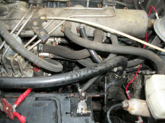

Bonsoir, je suis arrivé à la repose de ma pompe à injection.
Pour ce qui est des durites d'eau et d'essence j'ai trouvé mon bonheur assez facilement.
Mais je ne parviens pas à trouver les durites d'air "armé" et "rigide", qui ne se déforment pas sous l'effet de la dépression.
Les références Peugeot ne donnent rien, et chez les revendeurs habituels, on ne trouve pas ce genre de durite.
Si quelqu'un à déjà effectué ces remplacements, merci de me faire partager votre expérience.

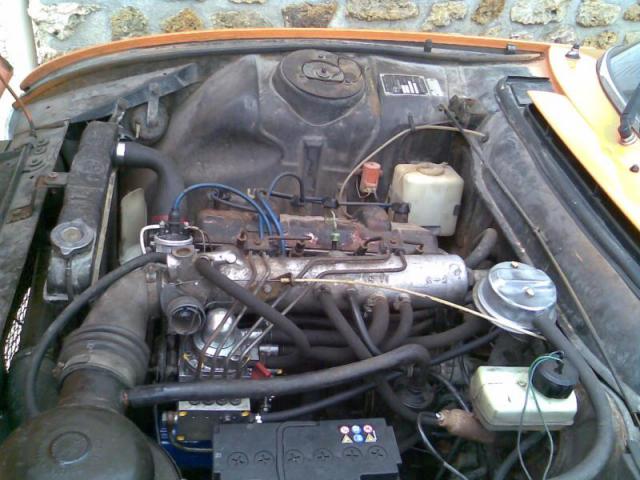

Bonjour Thierry,
J'ai trouvé chez Berkel Industrial (Hollande) des tuyaux dépression tressée galva dans les dimensions (int/ext) comme l'originale. La qualité est superbe, tout comme l'aspect visuel.
Si tu veux, je peux t'envoyer une copy du bon de commande.
ppijcke
Inscrit le: 29 Avr 2012
Messages: 58
MessagePosté le: Sam 25 Avr 2015, 11:09    Sujet du message: Durite d'air - Pompe à injection Répondre en citant
J'essaie d'envoyer la photo..

ppijcke
Messages: 58
MessagePosté le: Sam 25 Avr 2015, 21:27    Sujet du message: Durite d'air - Pompe à injection Répondre en citant
http://www.sendspace.com/file/uwao9e
Pour le mastervac, j'ai utilise un tuyau silicone épais que j'avais encore disponible, donc sur la commande Berkel il-y-a seulement les 4 qui vont a la pompe (avec les dimensions).
Bonne soirée.

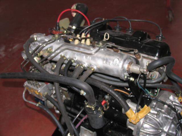

MessagePosté le: Dim 26 Avr 2015, 06:11    Sujet du message: Durite d'air - Pompe à injection Répondre en citant
Et dire que je trouvais mon moteur propre, quand je vois le tien, je le trouve rutilant.
Qu'as-tu fait au master-vac, Bichromatage ?
MessagePosté le: Mer 6 Mai 2015, 21:44    Sujet du message: Durite d'air - Pompe à injection Répondre en citant
Effectivement, une vraie bijouterie ce moteur. Qu'il est beau! Bravo.

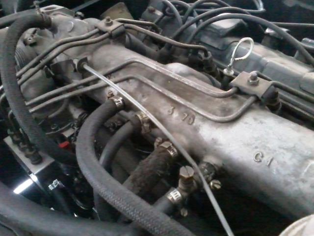

La c'est carrément de la durite aviation, ça se trouve en France même en diamètre 13mm.
Mais j'ai préféré commander de la durite à dépression d'air en silicone :
http://www.advancedfluidsolutions.co.uk/black-silicone-vacuum-hose-tubing-39-c.asp
On verra si c'est assez rigide et si tout fonctionne bien, je vous tiendrai au courant
Par contre sur une de mes durites il y a un petit robinet qui n'est pas d'origine. Avez vous déjà vu ce montage ?
Je tenterai de le retirer pour voir ce que ça donne.
MessagePosté le: Dim 10 Mai 2015, 09:31    Sujet du message: Durite d'air - Pompe à injection Répondre en citant
Il te faut surtout de la durit tressée mais tressée dans le silicone.  Nos tuyaux subissent une dépression, il faut donc qu'il soit protégé conter l'écrasement.
La durit "aviation" ou autre tressée sur l'extérieur est faite pour résister aux très fortes pressions qui s'exercent dans le tuyau. Elle résiste mieux à l'éclatement. Ce n'est pas notre cas ici. Une durit "aviation" pourra aussi s'écraser sous une dépression avec l'inconvénient qu'on ne verra rien de l'extérieur.
Pour trouver du bon tuyau, tu peux en avoir chez les pros de l'hydraulique à coté de chez toi mais aussi sur Ebay en cherchant bien ;-) La tresse n'est pas forcément à l'extérieur donc faut bien regarder la vue en coupe.
