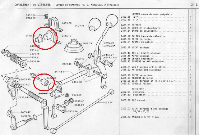

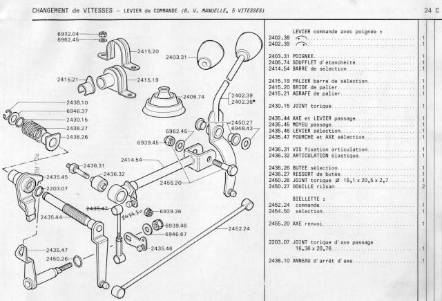

Ce ne serait pas plutôt un problème de biellette(s) de sélection des rapports sur la boîte ?
J'en avais une pliée et usée sur mon coupé V6ti --> pratiquement impossible de passer la 3ème.
J'ai également changé un palier de barre de sélection bien qu'il n'était pas très marqué.
Un spécialiste de la boîte 5 m'avait dit que la butée de sélection et/ou un ressort de butée pouvaient également poser problème.
Voilà au moins l'une ou l'autre piste. D'autres pourront peut être préciser.
En attendant voici un schéma, je ne sais pas si il convient pour les 4 cylindres
