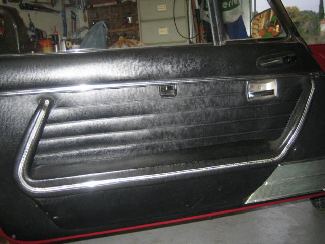

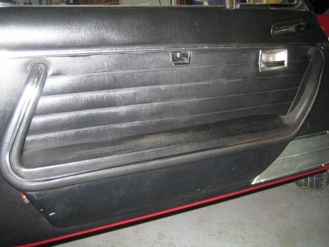

voici les photos.
Avant:
Après:

Merci pour l'information et les photos.
