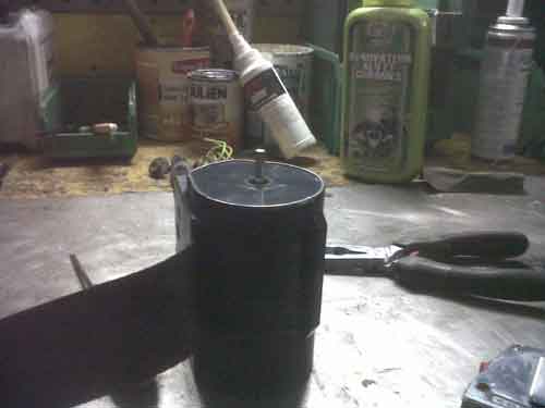

ma ceinture de sécurité chauffeur étant élimé j'ai décidé de procéder à son remplacement
j'ai donc acheté une ceinture de sécurité en tres bon état aupres de l'amicale 504 Okay
Pas de chance c'est une droite il faut donc démonter les 2 pour intervertir les ceintures et garder le boitier gauche
1  Démonter la contre porte arriere
2  Dérouler entierement la ceinture AVANT de déposer le boitier car il est tres difficile de dérouler la ceinture une fois le boitier sorti de la voiture car le système de blocage se mets en place tres rapidemment et il est difficile de trouver le bon angle pour dégager la ceinture
3 maintenir l'axe central avec une pince étau pour éviter que la ceinture ne s'enroule
4  faire sauter le petit capuchon en plastique
5 tirer l'axe qui maintient en place la ceinture avec  une pince a bec fin
6 retirer la vielle ceinture  et replacer la ceinture neuve
    remettre l'axe
    relacher la pince étau et laisser rentrer doucement la ceinture en faisant attention a ce qu'elle ne se plie pas
    remettre le capuchon
et voilà il n'y a plus qu'à remettre l'ensemble dans la voiture Okay
Temps nécessaire : un peu moins de 1 heure mais ça va, aujourd'hui il pleut et cela occupe les apres midi d'hiver
Bonne soirée

Reportage sympa et pratique, merci Hub.

Super reportage Tu es génial :monsmiley10:
