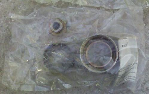

Je rajouterai que les amortisseurs MR205 sont livrés avec la bague qui bloque l'amortisseur dans la jambe de force et l'ecru qui bloque la tige.
Messages: 858
MessagePosté le: Jeu 14 Juin 2012, 19:07    Sujet du message: Remplacement amortisseurs Répondre en citant
Et moi rajouterai qu'il y a l'ecrou autofrein pour la tige chromée, mais aussi une bague d'appui qui va avec le gros écrou de serrage
Je peux aussi vous rajouter la photo !

Ma commande chez yakarouler a pris du temps, les Monroe ont été remplacé par des Kayaba Premium.
J'en deduis que Monroe ne les fabrique plus...
Je viens d'aller les chercher, la grosse bague d'appui n'est pas fournie dans ce kit.
