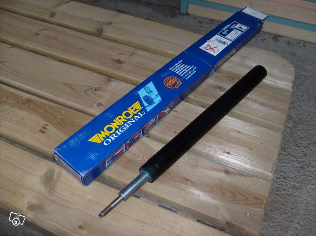

Oui en effet comme je  le dis dans mon post précédent, j'ai eu un amortisseur coincé, comme tu le crains  pour toi, justement ma voiture a été pas mal bricolée.
Je me suis retrouvé avec (je pense) un ressort de berline ainsi que deux amortisseurs différents.
Il faut savoir que l'on trouve deux types d'amortisseurs
- d'origine comme on les voit dans le post de Kevlar, c'est la jambe de force qui fait office de réservoir d'huile !   (attention si elle a des trous de rouille ça marchera pas)
- à cartouche comme la  photo ci-dessous. complètement indépendant de la jambe de force, c'est lui qui été bloqué sur mon Cab
Pour ma part j'avais les 2 montages différent à G et à D.
N'hésites pas si tu as des questions.
Bon courage

J'ai retrouvé la photo de ceux que j'ai acheté, mais pas encore remonté ce sont des Monroe MR205.
Avec ces modèles là, pas la peine de manipuler et mesurer l'huile, elle est déja hermétiquement incluse dans l'amorto.

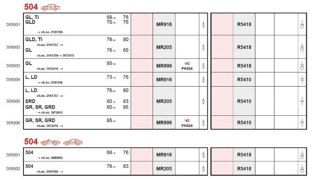

Il semblerait que les Monroe MR205 ne soient pas les bonnes références.
La tige est plus longue, je dois les renvoyer...

Messages: 1 538
MessagePosté le: Mar 12 Juin 2012, 23:09    Sujet du message: Remplacement amortisseurs Répondre en citant
Cela dépend de votre numéro de série et année soit pour une 504cc MR916 ou MR205  :
Messages: 853
MessagePosté le: Mer 13 Juin 2012, 07:21    Sujet du message: Remplacement amortisseurs Répondre en citant
Merci Phil pour ce tableau.
Cela me réconforte dans mon choix.
Confirme moi, la partie droite c'est pour les amortisseurs arrières ?
