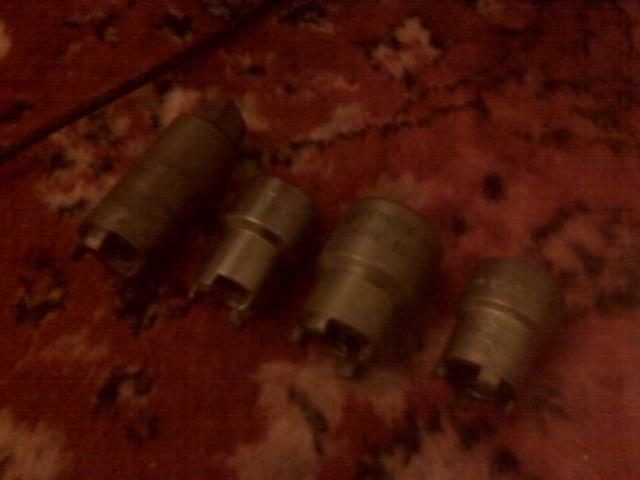

MessagePosté le: Mar 21 Fév 2012, 22:24    Sujet du message: Réfection pivot d'amortisseur Répondre en citant
Les gentils profs du Lycée Technique Camille Jenatzy ou je fais ma formation de carrosserie m'ont  prêté la fameuse douille, j'ai même le choix entre plusieurs tailles :

MessagePosté le: Mar 21 Fév 2012, 22:59    Sujet du message: Réfection pivot d'amortisseur Répondre en citant
  Okay     c'est celle de gauche
