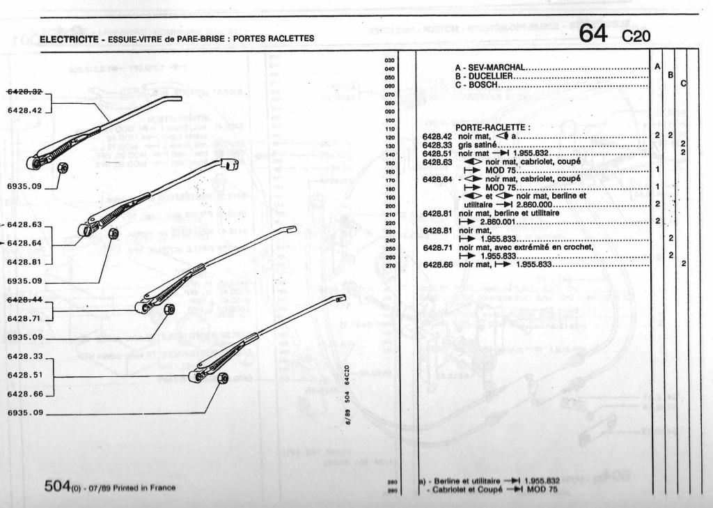

je pense que tu parle du "porte raclette" c'est à dire le linguet metallique qui comprend aussi le ressort d'appui
attention car il existe plusieurs référence : 9 dans le catalogue
A déterminer coté chauffeur ou passager car coté chauffeur il y a une plaque supplémentaire pour un bon appui sur le pare brise
apres il y a aussi 3 marques SEV MARCHAl  DUCCELIER  BOSCH et je ne sait pas si ils sont compatibles entre eux

Par contre de la Riviére, tu parles de 9 références et d'un bras différent suivant le côté passager ou conducteur. Sur mon cab 72, les deux bras sont identiques et sur le catalogue pièces détachées je n'ai que deux fournisseurs, SEV et Bosch et une seule référence quel que soit le côté.
Messages: 1 470
MessagePosté le: Ven 17 Sep 2010, 08:55    Sujet du message: Support de balais d'essuie-glace Répondre en citant
je parlais en general des essuies glaces il faut regarder si c'est extremité avec ou sans crochet car les tous premiers modeles sont plats
voici la page ce sera plus simple
a bientot
MessagePosté le: Ven 17 Sep 2010, 10:23    Sujet du message: Support de balais d'essuie-glace Répondre en citant
C'est bien ça. Cabriolet avant 75 donc porte-raclette noir mat SEV ou Ducellier avec extrémité plate. J'ai simplement pas la même édition du catalogue pièces détachées (certainement plus ancien.)
