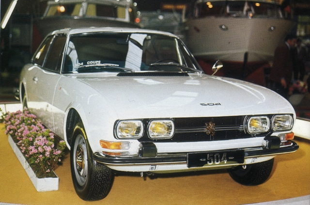

 Je remonte un peu ce post, et concernant les passages de roue, ils sont noirs ou couleur caisse ?
et puis tant qu'on y est, sous la voiture ?
MessagePosté le: Lun 3 Juin 2013, 21:19    Sujet du message: Couleur bas de caisse Répondre en citant
Pour moi d'origine tout est noir, sauf les bas de caisse des série 1, qui sont couleur carrosserie.
Du moins c'est ce que j'ai vu à la lecture des catalogues de l'époque.
MessagePosté le: Lun 3 Juin 2013, 22:39    Sujet du message: Couleur bas de caisse Répondre en citant
chris.delarue a écrit:
 Je remonte un peu ce post, et concernant les passages de roue, ils sont noirs ou couleur caisse ?et puis tant qu'on y est, sous la voiture ?
Voilà une question qu'elle est bonne! Okay
je les ai repeint en noir sur ma série 1 par goût et sans penser à l'origine n'étant pas un ayatollah du tout d'origine, certains doivent avoir la réponse, ou à voir effectivement sur les catalogues...
Messages: 1 944
MessagePosté le: Mar 4 Juin 2013, 14:51    Sujet du message: Couleur bas de caisse Répondre en citant
Je dirais anti-gravillonant noir chez pinin (mon C33 jamais repeint était comme cela) mais j'ai vu à plusieurs reprises
des passages de roues peints d'origine sur des 204 et autres peugeot. Wink
MessagePosté le: Mar 4 Juin 2013, 22:11    Sujet du message: Couleur bas de caisse Répondre en citant
La preuve par l'image, il n'y a rien de tel!!!
merci Tomstone Okay
et moi qui croyait avoir fait entorse à l'origine tellement je vois l'inverse, en même temps je me dis qu'ils ne doivent pas être nombreux les peintres qui ont refait la robe de nos autos pointilleux au point de cacher les passages de roues.

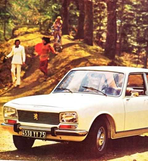

MessagePosté le: Sam 8 Juin 2013, 23:12    Sujet du message: Couleur bas de caisse Répondre en citant
Merci Tomstone !
Je vais pousser tes investigations encore plus loin Wink
Et pour les berlines alors ?  Bas de caisse peints couleur carrosserie, bien sur.
Mais les passages de roues , PEINTS OU PAS PEINTS ?
Sur ma berline TI de 1979, ils sont peints... Origine ou pas ?
Merci de vos avis...
             Alain
Messages: 650
MessagePosté le: Dim 9 Juin 2013, 10:13    Sujet du message: Couleur bas de caisse Répondre en citant
Puisque les photos ont la côte sur ce post, je continue :
extrait du catalogue Berline 1974 où tu constates que les intérieurs de roues sont de la même couleur que la carrosserie :
B Wink b
Messages: 232
MessagePosté le: Dim 9 Juin 2013, 23:07    Sujet du message: Couleur bas de caisse Répondre en citant
Okay   Ok !  merci pour ta réponse BOB !
J'ai pourtant les catalogues... Même pas pensé à regarder   Embarassed
Me voilà rassuré sur l'authenticité de ma TI...
