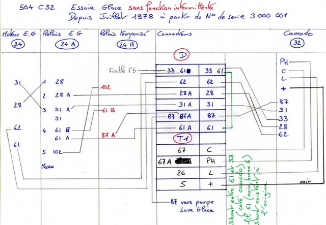

 modif au niveau du cablage , j ai 2 solutions a vous proposer pour la realiser
1ere : débrancher les cosses des connecteurs , appuyer sur la languette de la cosse pour la sortir et pour la rebrancher suivant modif
mais comme il y a repetition de cette opération on va sacrifier le faisceau et ça ne me plait pas
2eme : j ai recuperé des connecteurs sur le faisceau d une berline et je compte faire un faisceau additionnel pret a l emploi, mais pour le réaliser , il faut savoir ou se situe tous les appareils et le faire a l echelle 1 et dans ce cas , il faut démonter le tableau de bord
donc ce ne sera pas une petite modif et il sera preferable de la realiser lors d une retauration complete ou lors du demontage du TDB
a+ rvv6ti :lol:

bon, je persiste & j ai besoin d aide ( meme pour 2 gouttes d eau ), car sur le schéma de ma RTA ;504 604v6ti , il ya un inter essuie glace et lave glace alors que sur mon auto, tout se fait avec le comodo .Et le nombres de fils et de connecteurs m induit en erreur ( voir le 1er schéma
sans la fonction intermitente ; + de fils sur cet inter et pareil sur le comodo . )
donc j en deduis que le schéma est faut ou qu il ne correspond pas avec mon auto donc j attends avec impatience la correspondance du comodo de serie 3 avec celui de série 2 , que j ai en stock,  MERCI HUB DE ME DONNER UNE REPONSE AU + VITE
question: est ce qu il y a un inter essuie et lave glace en + du comodo sur les series 1 & sur les v6 carbu Question Question Question  il me semble que c est le cas sur les berlines mais je ne suis pas sur...
Merci  d avance
a+ rvv6ti :lol:

J'ai comparé avec les schémas électriques,le faisceau des commodos est identique entre ton modèle et les 80-83,
la différence vient du faisceau entre le commodo et le boitier 24D Okay

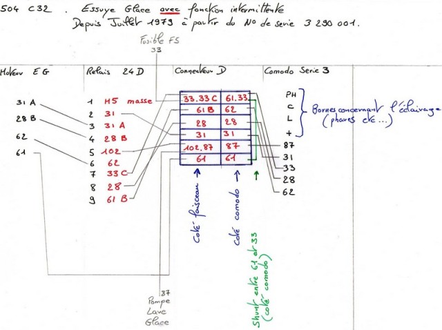

bonne nouvelle comme HUB l avait suggeré , le comodo ( serie 3 ), ses fils ( meme nombre de fils ) et son connecteur ( D ) de couleur jaune avec cosses femeles est interchangeable avec l ancien comodo ( série 2 ) a condition de modifier le faisceau et de supprimer les relais 24 A et 24 B
et d avoir le materiel : 1 comodo serie 3 , 1 relais 24 D , des cosses, du fil , de la gaine retractable
je vous post bientot le mode opératoire :lol:  @+ rvv6ti  :lol:
