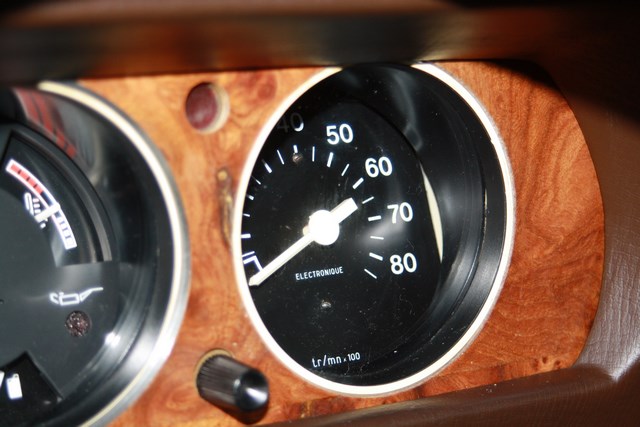

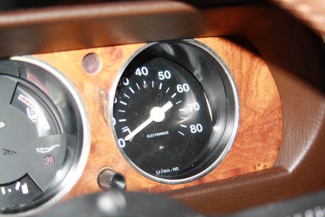

Je déterre ce vieux post :mrgreen: il y a quelques temps, j'ai remonté des placages bois d'un tableau de bord et la console centrale d'un série 3 sur mon C.32 de 1979.

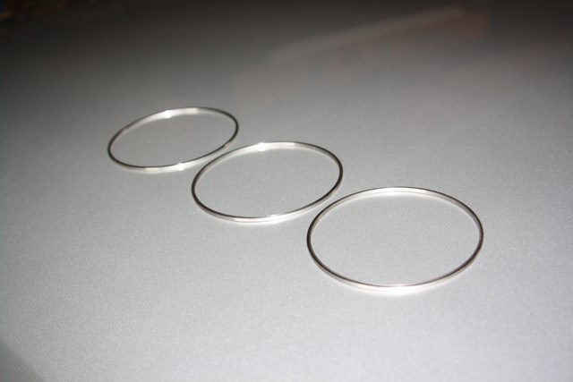

Après montage du placage bois sur le bloc compteurs et pour améliorer la finition et le rendu, j'ai fait faire 3 cerclages en acier inox qui sont montés juste serrés sans colle dans les trous du placage au diamètre des compteurs.
AVANT; le compte tours sans cerclage inox et le compteur central avec le cerclage inox monté.
APRES
Voili voiloù le nouveau look ..... C'est quand même plus sympa que la couleur d'origine "coquille d'oeuf" !

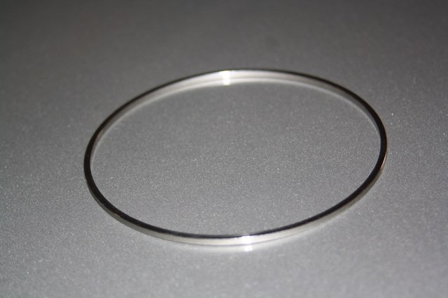

Les cerclages ont été réalisés au tour en acier inox, les côtes :
- Diamètre extérieur 92 mm
- Diamètre intérieur  88 mm
- Section 2 mm X 2 mm
Au niveau des tolérances + 1 à 2/10ème il faut que le cerclage rentre très légèrement forcé dans le placage, ça reste de l'ajustage et ça évite la colle !
