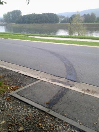

Samedi...
Lors d'une dernière sortie, j'avais remarqué une consommation d'huile importante de mon coupé (C12).
J'ai donc fait l'appoint, noté le kilométrage et hop, en route pour une balade-prétexte pour contrôler tout ça.
J'ai pas fait 1km, le moteur s'est arrêté, le tableau de bord éclairé comme un sapin de Noël
En mettant mon nez sous le capot, une forte odeur d'essence. Je mets le contact pour la localiser... Oups ! La durit d'alimentation déssertie et sortie de son tuyau, l'essence coulait comme vache qui... enfin vous voyez.
Durit remise en place, retour à la maison en constatant que sur ce pelé kilomètre on pouvait me suivre à la trace :monsmiley7:
Malgré le fait que ces 2 événements ne paraissent pas liés, j'ai pu constater qu'il y avait effectivement un problème de surconsommation d'huile. En effet, les premiers litres qui se sont écoulés étaient bien gras
Ca sent le reconditionnement de la boite à pistons...
