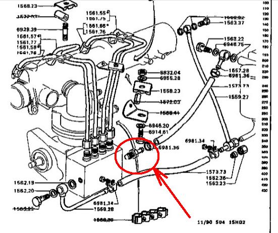

Ce matin petit checkup de l'éclairage. Je mets le contact et au bout de 30 secondes, forte odeur d'essence dans tout le garage!
Je plonge sous le capot et découvre un beau petit jet au raccord de retour sur la pompe à injection! ça pisse jusqu’à ce que la pression baisse.
J'ai démonté le raccord. Le joint n'a plus de torique que le nom.Il est conique aplati en dentelle.
Quelqu'un peut-il me donner les dimensions de ce joint: apparemment diamètre intérieur 9mm,mais quel diamètre de tore?
MessagePosté le: Mar 8 Sep 2015, 18:43    Sujet du message: Fuite d'essence Répondre en citant
Personne ne connait la dimension de ce foutu joint?
Messages: 858
MessagePosté le: Mar 8 Sep 2015, 19:12    Sujet du message: Fuite d'essence Répondre en citant
Je n'ai pas la réponse, mais je suis curieux de savoir où est ce joint, il est en effet préférable de prévenir . . .
c'est où exactement . Là ?
MessagePosté le: Mer 9 Sep 2015, 07:40    Sujet du message: Fuite d'essence Répondre en citant
Oui, c'est ça.
J'ai une pochette complète de rénovation pompe. Ce joint doit s'y trouver.
Je m'y colle le WE prochain.
Messages: 858
MessagePosté le: Mer 9 Sep 2015, 08:17    Sujet du message: Fuite d'essence Répondre en citant
J' ai retrouvé le post de révision d'une P.I, où un membre de l'amicale ( ppijcke) avait listé les joints de la pochette de rénovation :  http://amicale.504.discuforum.info/t3917-Revision-pompe-a-injection.htm
En résumé pour la tête hydraulique:
8x joints chemises: ref. bosch: 8 491 510 123: 11,91x1.61 (12.1x1.6 ou 12x1.5 vont aussi et plus facile a trouver)
4x joints aspiration 10x2.0
1x joint retour essence 9x2.0 + rondelle alu D6.2/9.8
1x rondelle Cu alimentation essence D12.2/16.8
Plus les rondelles Cu d'huile moteur et niveau d'huile de la pompe.
Plus joint papier.
MessagePosté le: Jeu 10 Sep 2015, 17:40    Sujet du message: Fuite d'essence Répondre en citant
Merci Thierry. ça correspond tout a fait avec ce que j'avais mesuré pour le joint torique. Ya plus qu'a.
Par contre la rondelle alu D,6,2/9,8 doit aller ailleurs!
MessagePosté le: Sam 26 Sep 2015, 15:19    Sujet du message: Fuite d'essence Répondre en citant
Voila, c'est réparé.J'ai commandé des joints 9x13x2.0 chez AD Distribution par l'intermédiaire de Thomas, responsable appros à Clermont (hélas jusqu'à fin novembre) et propriétaire d'un coupé.
J'ai reçu 2 joints 8,9x12,8x1.9!
Je viens de le monter. plus de fuite.
