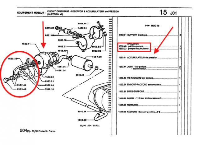

MessagePosté le: Ven 28 Mai 2010, 08:35    Sujet du message: Fuite d'essence Répondre en citant
Il doit s'agir de l'accumulateur de pression.
Toujours dispo chez Bosch, mais je n'ai pas la référence sous la main (ni le schéma d'ailleurs)
Stéphane
MessagePosté le: Ven 28 Mai 2010, 09:23    Sujet du message: Fuite d'essence Répondre en citant
Stéphane
c'est ça  Question
Messages: 1 210
MessagePosté le: Ven 28 Mai 2010, 10:49    Sujet du message: Fuite d'essence Répondre en citant
Oui, la bêbête marquée avec la flèche.
C'est la membrane à l'intérieur (pour maintenir la pression dans le circuit d'alimentation) qui est incriminée.
fayss01
MessagePosté le: Ven 28 Mai 2010, 12:41    Sujet du message: fuite d essence Répondre en citant
 Bonjour, je vous remercie.  C'est vraiment  sympa.  Je vais faire le nécessaire pour trouver cette pièce.
fayss
MessagePosté le: Ven 28 Mai 2010, 13:38    Sujet du message: Fuite d'essence Répondre en citant
Tu trouveras l'accumulateur de pression sous le nom de "RAMPE CARBURANT ESSENCE" référence BOSC0438170014, chez A.D. Le coût à l'époque (2009) un peu plus de 130€.

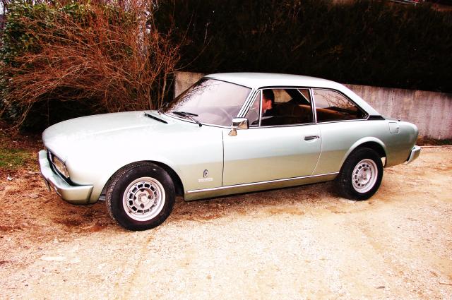

MessagePosté le: Sam 29 Mai 2010, 00:11    Sujet du message: Fuite d'essence Répondre en citant
Beau coupé série 3 avec jantes originales Okay
