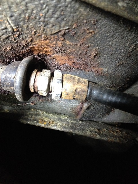

MessagePosté le: Sam 22 Fév 2014, 22:56    Sujet du message: Photos réfection freins AV / AR Répondre en citant
Bonsoir à tous !
J'ai suivi le tuto pour la réfection des freins AV/AR, et je n'ai pas rencontré de souci particulier.
J'ai remonté 3 étriers sur 4, mais l'AR gauche me pose problème. :evil:
A cause du cable de frein à main qui est trop tendu, je galère pour remettre le dernier étrier.
Comment régler la tension du cable de frein à main à l'AR gauche ? Dans la RTA ce n'est pas clair ....
J'ai bien trouvé une jonction avec un filetage, mais ce n'est pas 3 ou 4 filets en plus ou en moins qui vont permettre de régler la tension du cable ???
Ca ne me suffira pas pour replacer la partie coulissante de l'étrier dans sa position initiale ...
Je vous mets une photo :
Merci à tous pour vos avis ...
Xavier

MessagePosté le: Dim 23 Fév 2014, 01:40    Sujet du message: Photos réfection freins AV / AR Répondre en citant
Oui c'est bien là que ça se régle, et le filetage est plus long que sur la photo normalement...
Messages: 850
MessagePosté le: Dim 23 Fév 2014, 08:03    Sujet du message: Photos réfection freins AV / AR Répondre en citant
Et l'arrière droit, il a plus de filetage apparent ?
Voir également au niveau du frein à main dans l'habitacle  s'il n'y a pas un réglage.

MessagePosté le: Dim 23 Fév 2014, 23:10    Sujet du message: Photos réfection freins AV / AR Répondre en citant
Merci Okay
J'ai pu effectivement régler mon cable, le filetage est assez long, mais il m'a fallu au préalable redémonter mon étrier pour décrocher le cable du frein à main car sinon le cable se vrille ....

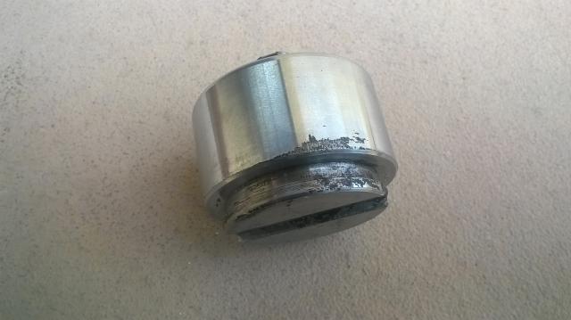

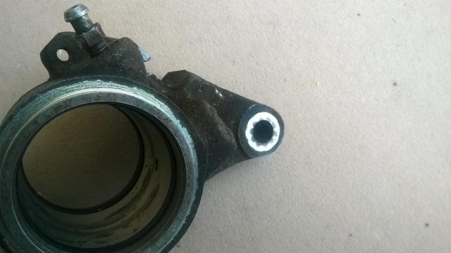

MessagePosté le: Jeu 12 Mai 2016, 16:03    Sujet du message: Photos réfection freins AV / AR Répondre en citant
bonjour
à mon tour de" réfectionner" les étriers arrières, pour info commande des plaquettes et kit réparation pour les 2 33€ livrés.
démontage, pas sans mal, nettoyage. je comprends beaucoup de choses sur mon freinage maintenant, aah le bon air iodé! j'espère que ça n'a pas le même effet sur nos poumons :monsmiley14:
problème les chemises ne sont pas en super état, je ne sens rien en passant le doigt après avoir lissé la surface à la paille de fer mais vous constaterez que ce n'est pas jojo.
à votre avis je remonte avec de la graisse en espérant que de toute façon les joints feront le travail sur le piston?
une photo du piston abimé sur la tranche qui normalement ne gêne pas puisque "dehors" ..
merci de vos avis d'experts, et de penser à mon porte monnaie :monsmiley4:
