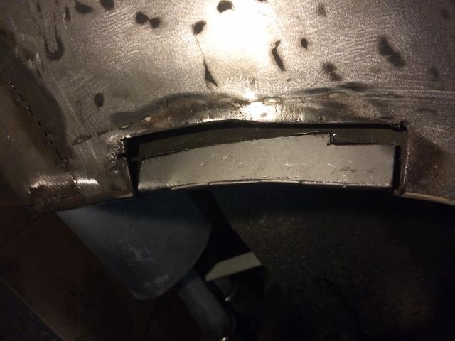

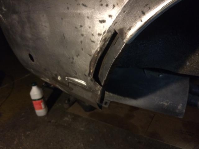

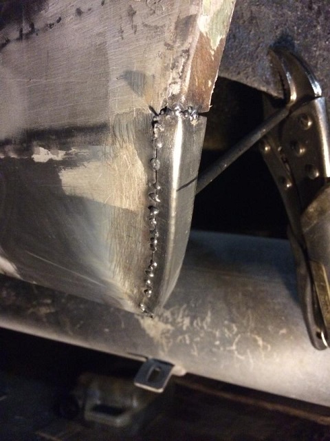

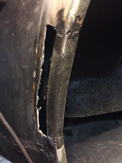

Alors après une longue absence, je vous poste un petit récap des travaux effectués sur le C32 en restauration. Comme je déménage à la rentrée, je me suis un peu activé pour avancer les travaux de tôlerie et espérer mettre la voiture en apprêt l,histoire de ne pas la voir se mettre à rouiller avant d'avoir fini le travaux.
Je me suis occupé des derniers bas de caisse et ailes .
désolé c'est un peu dans le désordre. Bon et la qualité de mes points n'est pas terrible; je me suis bien amélioré depuis!

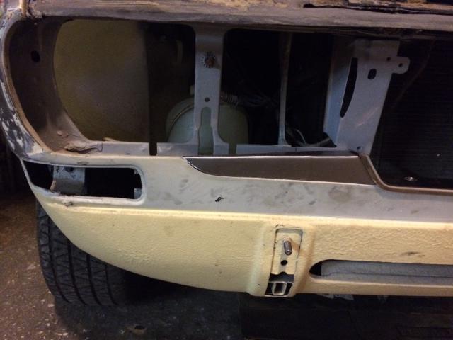

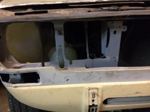

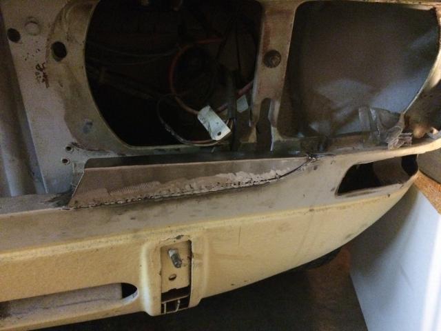

Je me suis aussi attaqué à la face avant. Pour memoire, lorsque j'ai acheté l'auto, le précédent proprio avaait changé la calandre par une phase 1...Donc j'ai pris les côtes sur mon C12, j'ai positionné le jonc chromé et j'ai refais les pièces manquantes:
L'autre côté
Je n'ai pas encore pris de photo une fois tout soudé poncé et mastiqué mais franchement je peux vous dire que ça donne déja très bien.

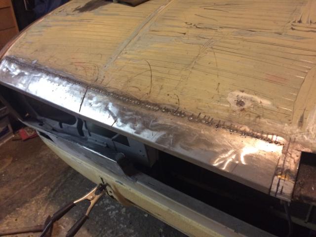

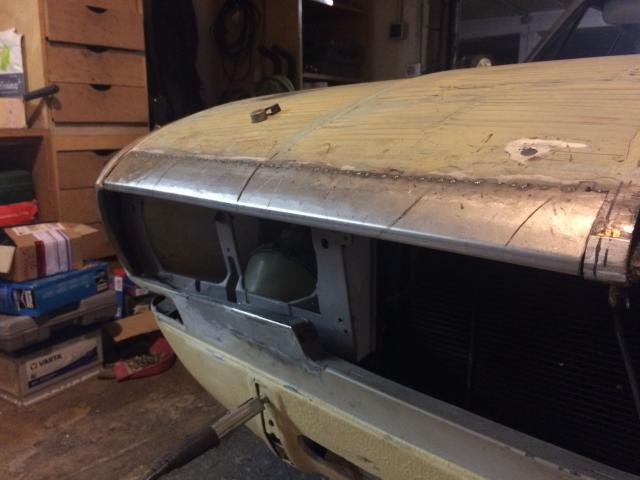

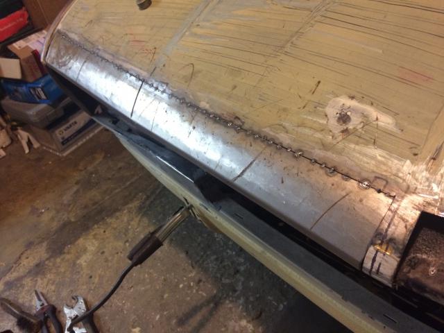

Restait la lèvre du capot.... Alors là grosse angoisse car c'est une pièce compliquée pour un amateur comme moi. J'ai donc quand même fait appel à un pro pour plier correctement le bord histoire d'avoir un truc super droit auquel je puisse me référer pour positionner et souder.
Le résultat est pas mal; je n'ai pas beaucoup de déformation et le galbe est respecté...
reste l'autre côté maintenant et la jonction à la pointe.

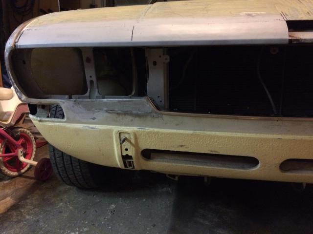

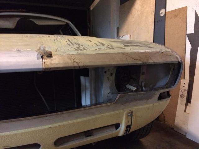

donc pour la calandre ça donne ça:
Il me reste maintenant un gros travail de masticage pour effacer les traces de ponçage et formage au marteau...

J'ai quand même une grosse inquiétude car il semble que la calandre des phase 1 soit plus haute au dessus du pare choc que les série 2 . Je ne l'avais pas remarqué et lorsque j'ai monté les phares à blanc j'ai trouvé qu'il n'y avait quasiment pas la place .... un peu les boules , ok verra plus tard s'il faut tout refaire . 😫😫😫
Bon au moins je sais comment faire maintenant ...

bjr ,je pense que la tole de fixation des phares est differente du phase 1 au phase 2 , sur le phase un tu as une parabole
metallique a fixer sur la carossererie.

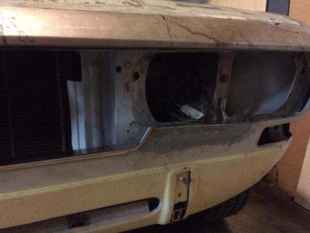

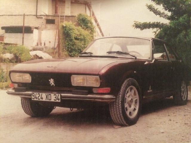

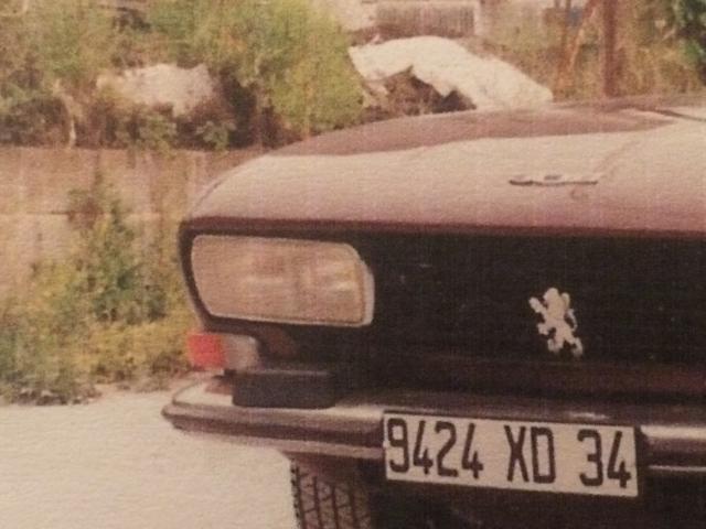

Pour en revenir à ma calandre, j'ai retrouvé des photos de mon auto que l'ancien proprio m'a laissé. On voit bien le montage calandre série 1 avec phare série 2 et du coup la grille de calandre ainsi que le lion sont un peu dans les choux!!
Je vais essayer de faire un montage à blanc des platines avec les optiques mais j'ai l'impression que ça ne passe plus maintenant que j'ai rajouté de la tôle.....

La calandre des photos n'a pas du tout une tête de série1 (grille en losange et 3 barres horizontales)
schkracor
Inscrit le: 03 Avr 2010
Messages: 208
Type de véhicule: C12 et C32
Localisation: 06- Cannes
MessagePosté le: Mar 4 Juil 2017, 23:01    Sujet du message: Présentation C12 et C32 Répondre en citant
Alors oui la grille est bien celle de serie 2; le lion n'est pas le bon non plus et il est fixe trop bas et de travers . En revanche je confirme que la face avant ( au niveau du pare choc) est bien une serie 1 ...
J'ai essayé de faire un montage à blanc avec les phares , platines ... et grosse galère, ça ne tient pas . Il va falloir découper pour faire passer la molette de réglage ....
