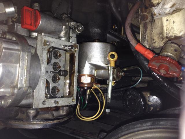

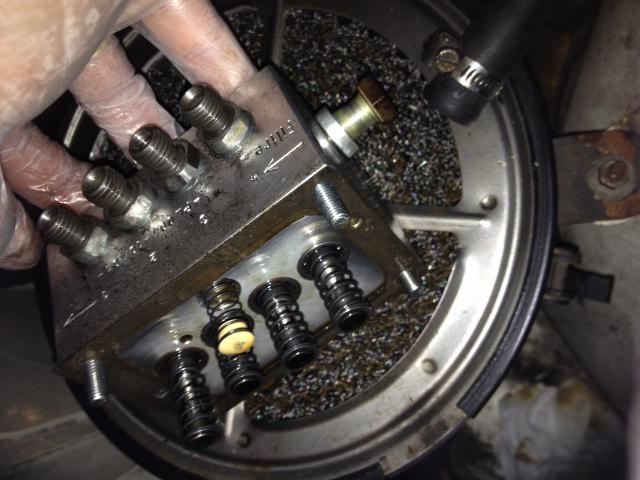

Suite à mes problèmes de carburation à chaud sur mon C12 (je perds un cylindre à partir de 3000 tours quand le moteur est chaud), j'ai démonté la pompe injection ce matin et profité aussi pour vidanger le moteur. Comme prévu, la pompe était bien encrassée au niveau du dernier piston ( le numéro 4 celui qui est au bout du circuit d'huile . J'ai enlevé un amalgame gluant sur la chemise du piston; donc à haut régime le piston est mal lubrifié et il grippe. Le remplissage et le réamorçages de la pompe a été un petit peu long... c'était bizarre... J'attends maintenant de faire un essai sur l'autoroute ( moteur bien chaud)pour voir si c'était bien ça la cause .

Vue de la pompe démontée, sans la partie hydraulique

Le bloc hydraulique et ses pistons
