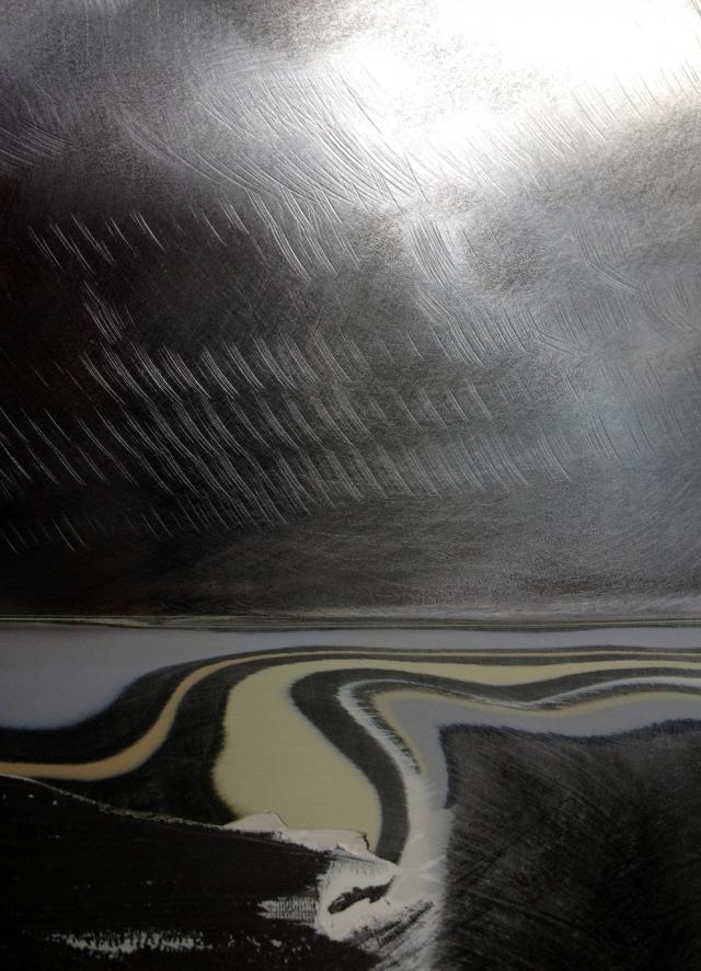

Hello ,alors ça y est j'ai commencé à poncer la peinture sur la malle arrière . C'est long ça fait une poussière de dingue ...

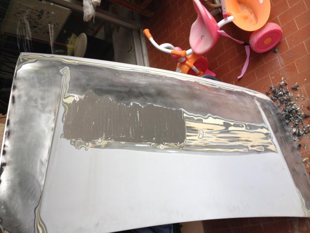

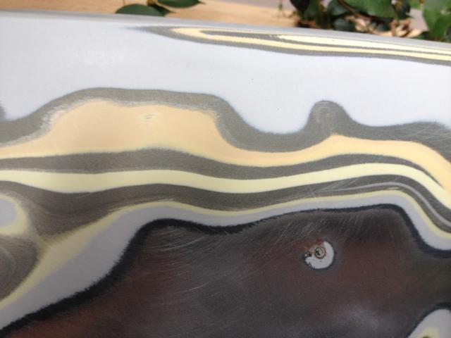

Comme on peut le voir sur la photo , il y a 9 couches de peinture appret ... Infernal

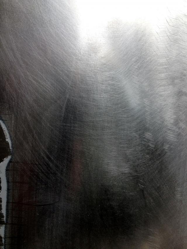

Alors j'ai essayé plusieurs techniques:
Le mode bourrin avec la disqueuse équipée d'un disque à lamelles; ça va vite mais impossible de contrôler le ponçage donc ça marque la tôle .
Le mode ponceuse orbitale au grain 80 ; ça va très bien au départ et au bout de 10 mn le disque est mort et ça n'avance plus ( pourtant c'est du Norton )
Le mode decapeur chimique ; sur 9 couches c'est sans effet , rien de rien . Tout juste si ça attaque la première couche ...
Le mode decapeur thermique ; excellent , sans bruit sans poussière , presque sans odeur . Ça enlève tout en un seul passage .

Pour le decapeur thermique attention tout de même à bien attendre que ça refroidisse entre 2 chauffes car vu comme ça se déforme rapidement ça serait dommage de se retrouver avec des vagues ...

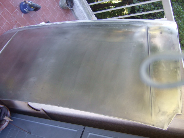

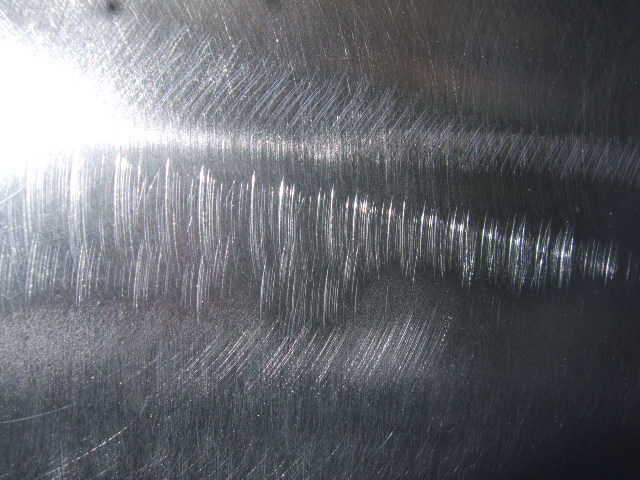

Aujourd'hui j'ai fini de décaper la malle arrière ; suis rassuré car aucun point de rouille en vue donc c'est très sain. En revanche, comme je m'y attendais, la chaleur du décapeur thermique a un peu déformé la malle; en effet le cintrage s'est un peu accentué et la malle se soulève un peu au centre; cela crée un jour de 5 mm environ entre le joint et la malle... Je vais regarder comment m'y prendre pour la redresser. ça s'est fait dans un sens donc pas de raison que ça ne revienne pas.
J'espère que l'apprêt garnissant recouvrira les marques de la disqueuse à lamelles...

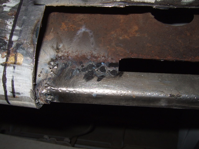

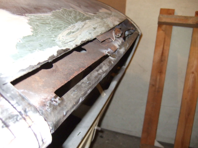

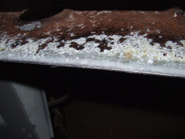

J'ai aussi repris les travaux du capot avant. J'ai commencé par refaire la doublure du dessous. Je me suis appuyé sur ce qu'il restait de métal pour poser la cornière . Tout cela paraît très rouillé mais c'est seulement en surface donc on a pu souder assez facilement.

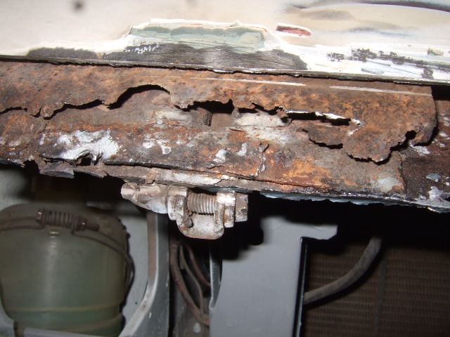

Là en revanche, la partie supérieure de la doublure qui vient par dessus la charnière , est complètement morte... A refaire donc!

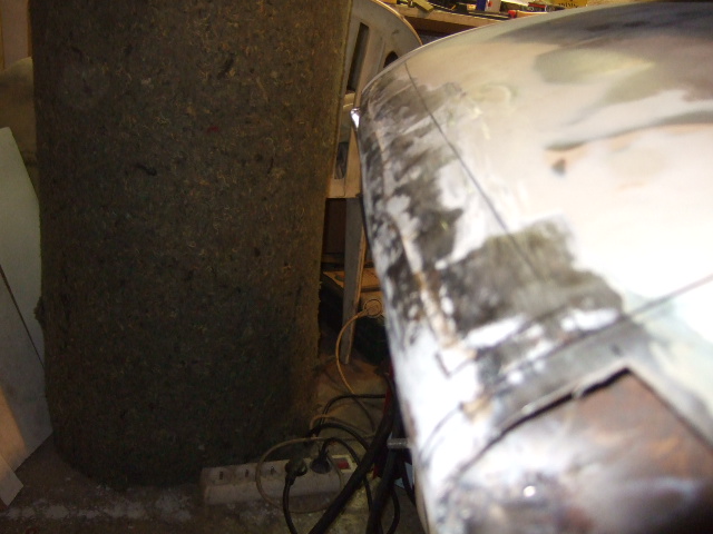

Ici aussi , à l'extrémité c'est trop fin pour être solide donc une fois pointé on changera ce bout de tôle

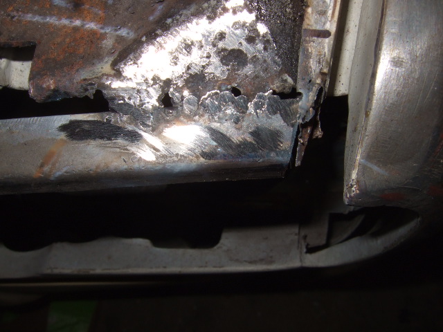

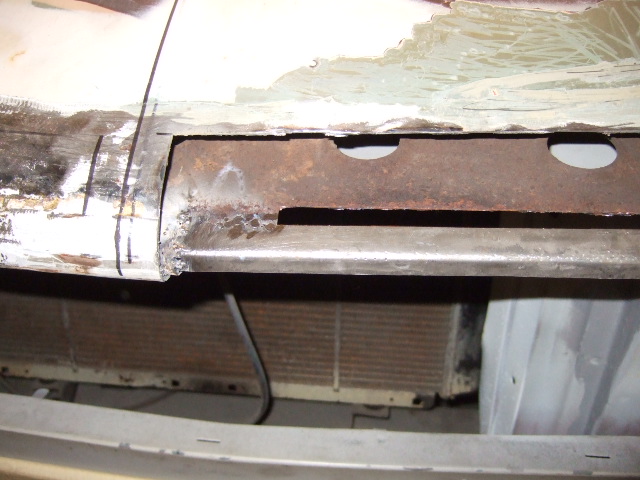

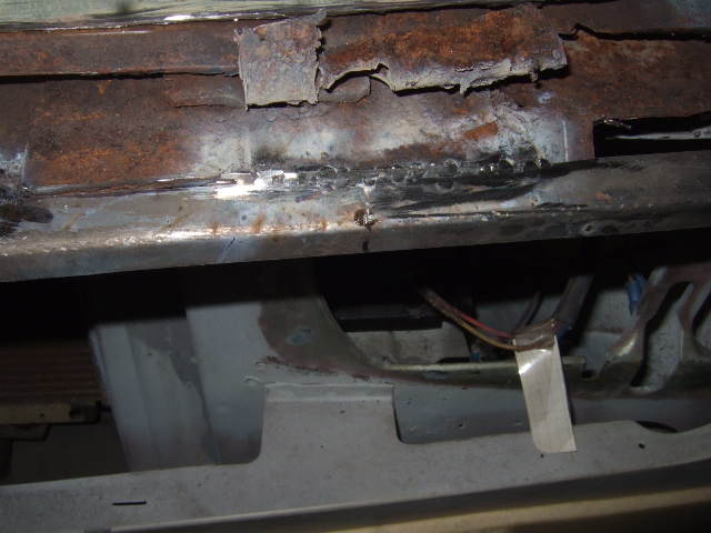

Voilà ça donne ça:
Ne reste plus qu'à décaper la rouille sur les parties encore assez épaisses et combler les trous avec de la tôle neuve.
De l'autre côté ça avait été restauré à la barbare et dessous tout est pourri!

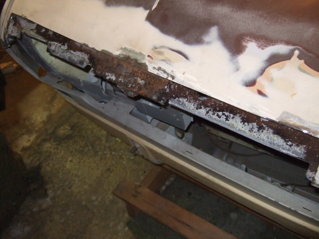

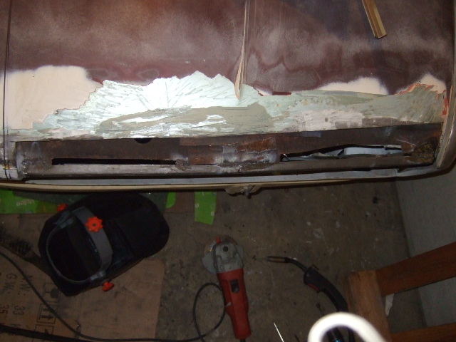

On attaque l'autre côté ; on découpe et on traite la rouille à l'acide.
On peut constater l'état impeccable de  la doublure du capot.... C'est d’ailleurs un bon exemple pour illustrer les dégâts du mastic sur rouille; tout était recouvert de 1 cm de synto mais rien n'avait été traité avant ce qui a laissé le champs libre à la rouille pour faire son travail!!!
on peut voir que malgré la rouille il reste encore suffisamment d'épaisseur pour souder de la tôle neuve en bord à bord.
Reste à bien décaper tout les résidus de rouille puis on appliquera du Ferose et tout sera apprêté.  je pense aussi injecter de la cire corps creux.
Prochaine étape la semaine prochaine, la confection de la doublure à gauche .
