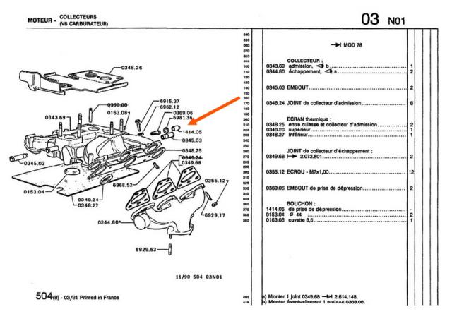

MessagePosté le: Mar 27 Mar 2018, 17:51    Sujet du message: Allumage électronique Répondre en citant
Bonjour, j'ai un coupé C31 de 1975 depuis peu, et je commence à y mettre le nez "dedans" ... J'ai lu qu'il avait un allumage electronique monté de série ...Je pense que mon carbu a été remplacé, en effet j'ai le tuyau de dépression du réglage de l'avance qui "pendouille" et je ne vois pas où le brancher sur le Delco ..... Quelqu'un pourrait il m'en dire plus ?

MessagePosté le: Sam 31 Mar 2018, 16:51    Sujet du message: Allumage électronique Répondre en citant
Salut,
J'ai regardé sur mon V6 carbu de 75 et la durite que tu tiens dans la main s'emboîte dans une autre plus grosse qui passe à l'arrière du moteur (entre l'allumeur et le carbu double corps) et vient s'emboîter sur l'arrière du collecteur côté conducteur.
J'aurais dit qu'elle s'emboîtait plutôt dans la pièce 0345.03 (embout), mais la pièce 0369.03 a un nom prédestiné (embout de prise de dépression), alors ça doit plutôt être ça.

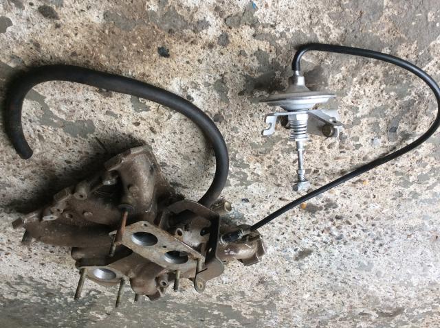

MessagePosté le: Lun 2 Avr 2018, 13:17    Sujet du message: Allumage électronique Répondre en citant
Ce durite de dépression s'emboite à i'arrièrre du moteur et cette durite doit etre connecté au "dashpot"

MessagePosté le: Lun 2 Avr 2018, 13:29    Sujet du message: Allumage électronique Répondre en citant
Je n'ai aucune "prise" sur le tuyau qui passe entre l'allumeur et le carbu ...pour brancher mon tuyau "orphelin "... Embarassed
What is "DASHPOT" Ich sprech english nicht so gut ... Sad

MessagePosté le: Mer 4 Avr 2018, 13:51    Sujet du message: Allumage électronique Répondre en citant
Le "dashpot" est un type d'amortisseur qui empeche une chute brutale des tours du moteur au moment qu'on lache le pédale d'accélérateur.

MessagePosté le: Mer 4 Avr 2018, 13:56    Sujet du message: Allumage électronique Répondre en citant
Probablement dans votre cas on a supprimé la fonction de votre "dashpot" et bouché son trou .

MessagePosté le: Mer 4 Avr 2018, 14:03    Sujet du message: Allumage électronique Répondre en citant
Voici encore une photo :
