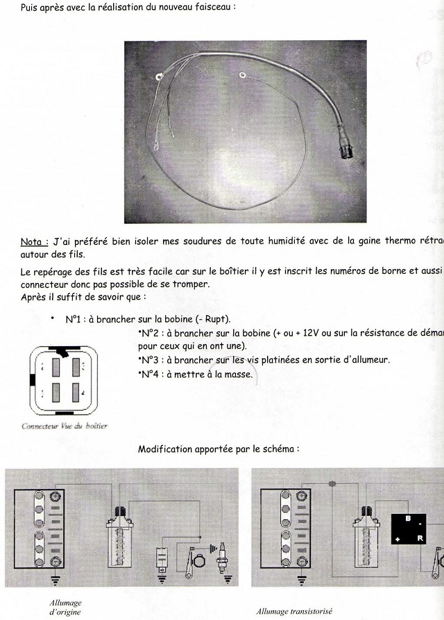

Pour répondre à la question, j'ai installé un kit d'allumage électronique, acheté chez CONRAD. C'est un Velleman kit.
J'en suis extrêment satisfait.
Avant, je devais très régulièrement changer les vis platinés.
Car ils marquaient rapidement (étincelle du secondaire).
Le principe est simple : aucune modif de la tête d'allumage.
Juste déconnecter le condensateur et repiquer le signal pour alimenter le kit.
Si le kit venait à tomber en panne (ce qui n'est pas arrivé depuis 2 ans), il suffit de replacer le codensateur et de déconnecter le kit.

Ou le boitier CARTIER ref: G 02346 origine super5, express........dispo chez les casseurs à 5€
Moins de fer à souder, juste le câblage à modifier
Un ralenti + stable, reprises + franches à tous les régimes avec tous les avantages déjà évoqués

A.R.P.A =Amicale Rétro Peugeot Atlantique , l'article très intéressant est ici .
