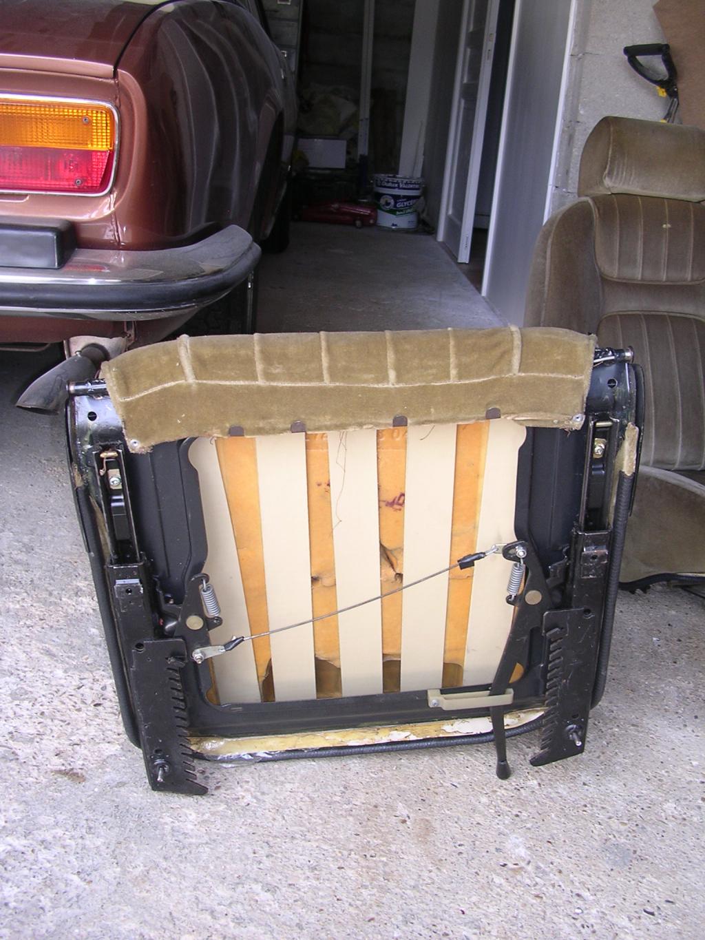

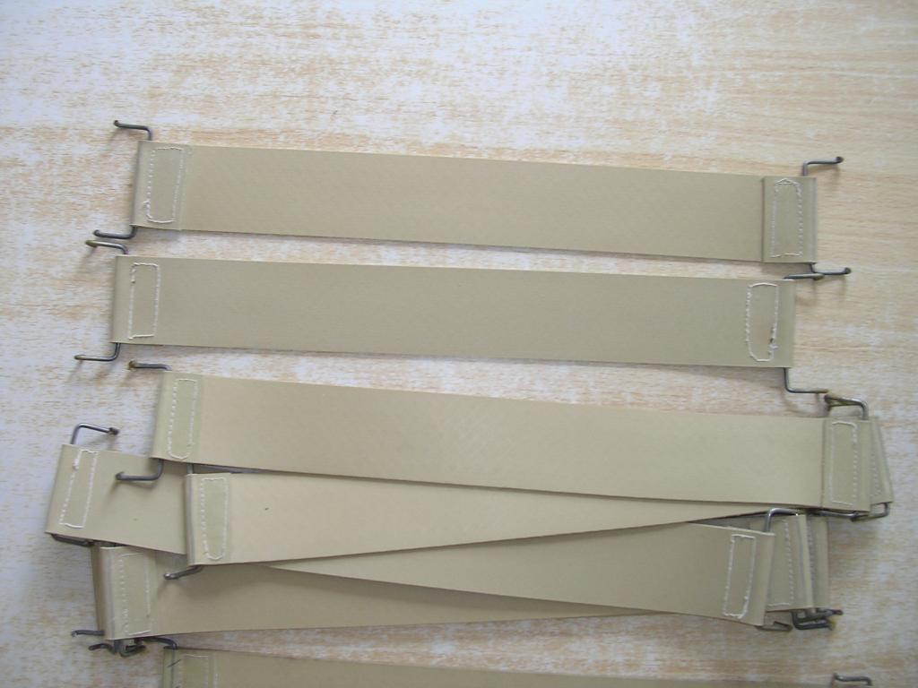

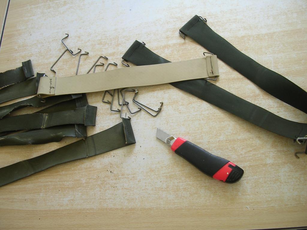

Les sièges de ma voiture de 1979 ont bien vécu Sad
Lorsque je m'asseyais je ne voyait pas le bout du capot Mad
j'ai démonté les sièges et j'ai constaté que les sangles étaient soit cassées soit craquelées Evil or Very Mad
J'ai démonté les sièges et j'ai remplacé les sangles Rolling Eyes
j'ai trouvé de la sangle d'origine type armée Wink Wink
j'ai tout remonté, c'est dur car il faut tendre les sangles Shocked
Maintenant ça y est je voit le bout du capot Wink
A bientot
les vieilles  sangles
les sangles neuves
Remise en place

Concernant la provenance des sangles j'ai trouvé de la sangle armée identique à celle d'origine
chez un fournisseur local de sangle (c'est pas donné !) puis je les ai coupées, mis en place l'attache métallique
reprise sur les anciennes sangles, mise à longueur des sangles, envoyés chez le cordonnier
 pour les coutures car celles ci sont trop importantes pour la machine à coudre de ma femme  Smile
Puis remontage personnel
Il y a juste 2 rivets pop à démonter pour replacer les sangles
Et c'est fini.
Pour infos, l'achat des sangles et la couture de celle ci m'a couté 120 euros pour les 2 sièges avants
