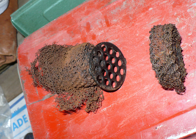

PhilC12 quand tu m'as parlé du filtre à 1,74 € (indice 1186.02), j'ai oublié, il n'y en a pas 1 mais 2. C'est un autre filtre (indice Inconnu 1), il se trouve dans le bouchon (indice 1181.11) dans lequel il y a un petit plaque en plastique cylindrique perforé (indice Inconnu 2), qui permet de retenir ce filtre. Ma documentation ne le mensionne nulle part.
Qui connait ça ?
Merci aussi stefan.wolfrum, sur Oscaro il y en a un pour 2.69€.
PJ : Une petite image vite fait sur Paint pour imager.
Pour moi et d'après les docs il y a avec le bouchon réf: 1180.11 un joint caoutchouc 50x58x2 réf: 1185.02 et un tampon filtre métallique réf: 1186.02. C'est tout

Voila j'ai pris une photo de ce que je vous parlais, de ce deuxième filtre bizarre et de cette plaque de plastique.
