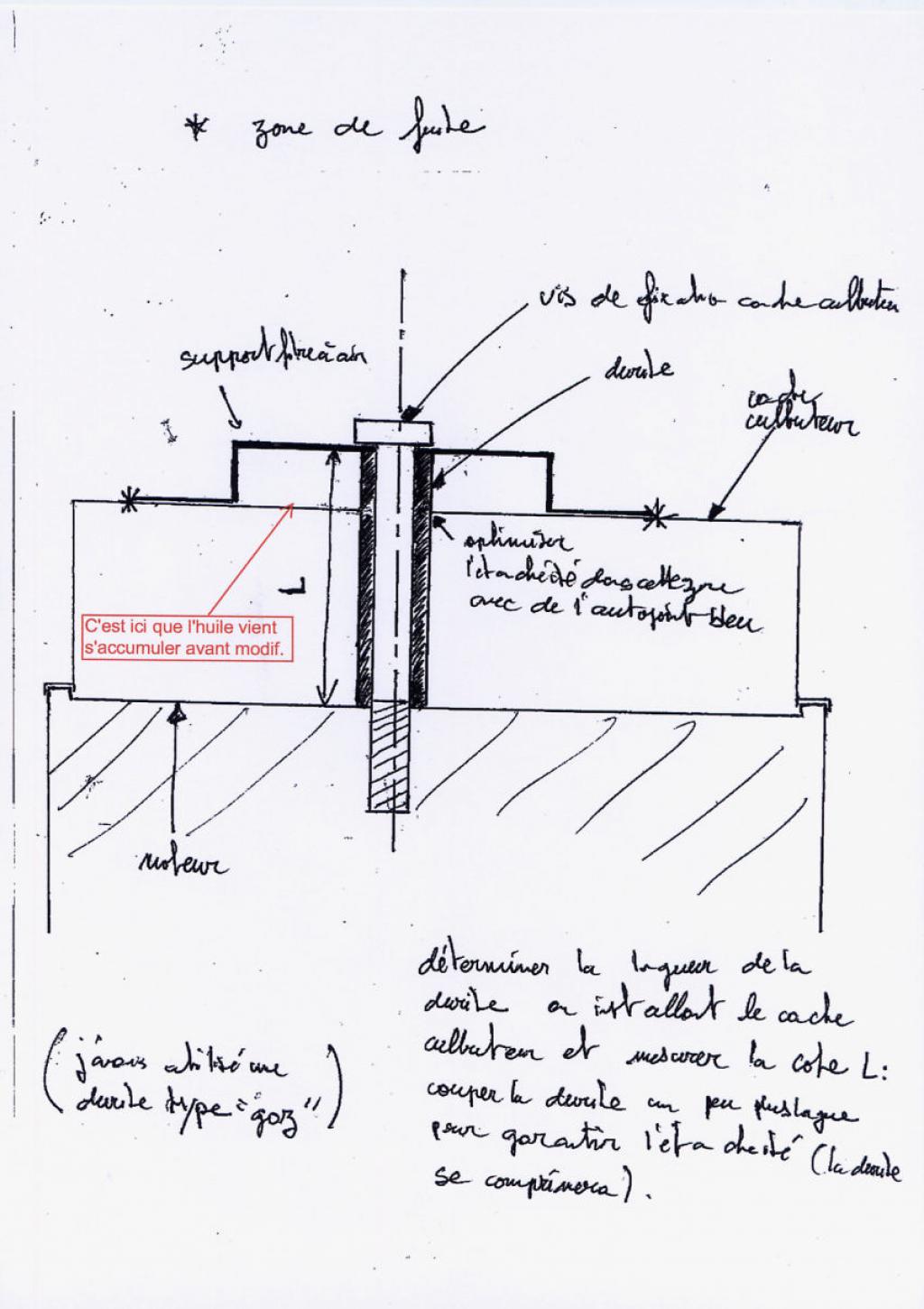

Salut !
De mon côté, plus de soucis......L'huile qui brulait sur les fixation de la tubulure d'échappement était celle qui s'y était accumulée avec la fuite ; 200 bornes après la mise en place du joint neuf, plus d'huile et plus de fumées et d'odeur !
Chance....
Dom

Salut BoB,
Tu peux m'envoyer ton mail afin que je te passe le schéma (j'arrive pas à l'insérer dans le forum), peut-être que toi tu auras plus de succés.
Ed.

Merci à ed 64 pour son schéma :
