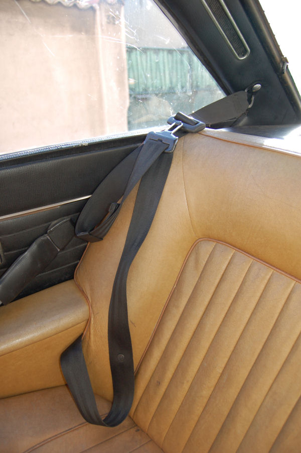

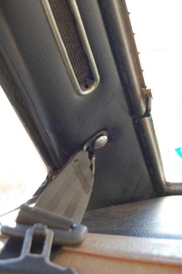

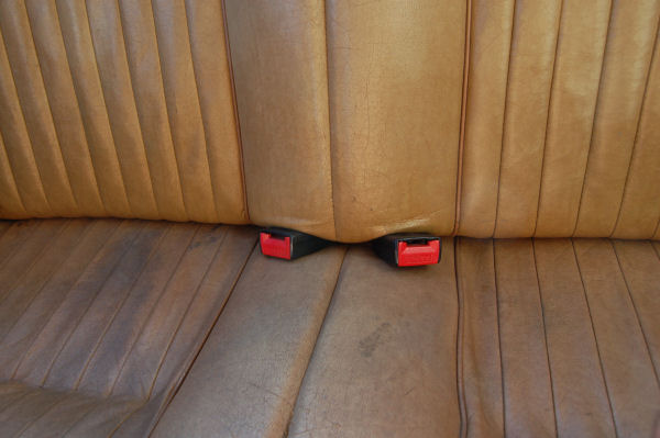

Comme promis, les photos des ceintures de Super 5 en place :
1) La fixation du point d'encrage HAUT, avec la vis chromée existante d'origine :
2) La fixation basse derrière l'accoudoir :
3) Les deux points d'accrochage :
