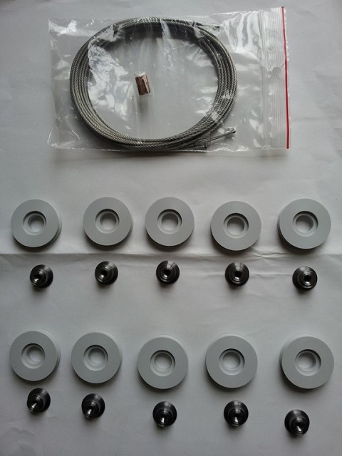

Voilà ce qu'a fait refaire l'AMICALE 504. ça permet de repartir sur du solide pour les 20 prochaines années............ :mrgreen:

L'association a fait fabriquer des kits de réparation (poulies + cables). Ces pièces sont disponibles pour les adhérents.
