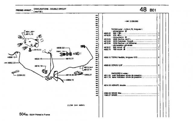

je possede une b12 de 1971.
Je souhaite changer les flexibles avant.
J ai commandé chez oscaro des flexibles mais le diametre de l'embout qui entre à proximité de l'etrier est superieur d environ 1 mm.
longueur - environ 380mm
diametre extrieur de la prtie se fixant sur la jour d 'aile : 15mm
diametre de l'embout pres de l'etrier : 9mm
Auriez vous une reference car je galere un peu à vrai dire..c'est la 2eme fois que je commande des flexibles mais toujours la mauvaise reference..
Tres bonne semaine à tous !
Eric

Messages: 861
MessagePosté le: Ven 11 Mai 2018, 08:17    Sujet du message: Flexibles de freins avant Répondre en citant
D'après la doc ça serait 4806.12
On en trouve sur e-bay, mais sûrement ailleurs
Pourquoi pas chez Peugeot, personnellement je commence toujours par eux pour m'assurer la qualité d'origine.
Il faut leur donner la ref, car ils ne savent (ou veulent plus) utiliser leurs micro-fiches.
