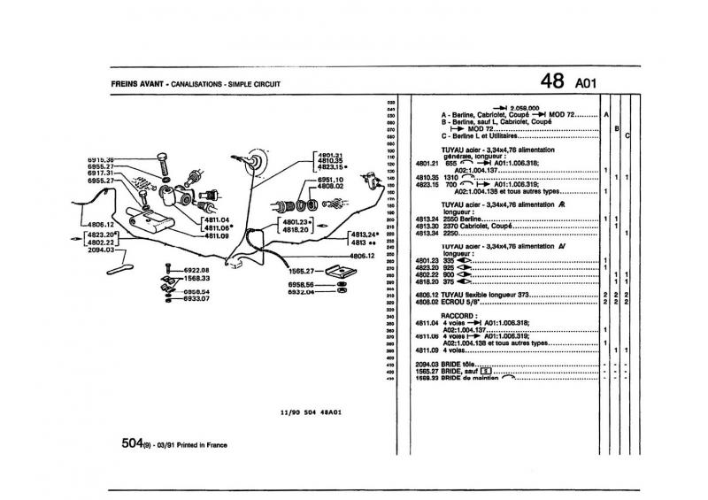

En week-end sans ma doc., je cherche une paire de flexibles de freins avant pour ma berline 69.
Je suis sceptique après mes recherches sur Internet : sur Ebay, certains vendeurs (professionnels) font la distinction entre avant 75 et après 75 alors que d'autres c'est "tous modèles 504". Y a t-il seulement une différence de longueur (d'où les plus longs qui seraient "universels) ou y a t-il une différence de filtage (métrique ou non par ex.) et il ne peut donc pas y avoir de flexibles universels ?
Par ailleurs, j'avais noté sur un papier la référence 4806.12 mais lorsque je tape cette référence chez Série04, je tombe sur des flexibles de 204 : Références communes ou ai-je mélangé les références des pièces de mes différentes voitures ??? Rolling Eyes

Cela t'aide  Question
en 504 A12 de 1979

Oui et non Razz
Non parce que ma curiosité n'est pas assouvie : les flexibles de freins avant sont-ils tous avec le même pas de vis mais de longueurs différentes ou non ?
Oui parce que tu me confirmes que la référence est bien la même que pour les 204 et donc je peux commander celle-là pour régler mon problème
Merci Phil Okay
